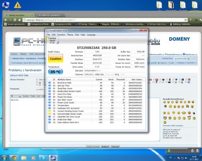

Nainštaloval som si Crystal Disk Info a "zdravotný stav" HDD je označnený ako"výstraha" (caution) a nižšie píše Uncorrectable Sector Count :evil:
Chcem sa teda opýtať či je ten HDD vadný resp. ako to zistím.

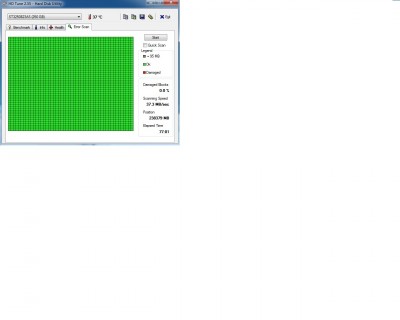

Skúšal som aj HD Tune ale nenašiel ani jeden chybný sektor. :idea:

Ano je chybný. Sektor se dá sice pomocí nástrojů vyloučit z používání, případně přemapovat, ale většinou pak odcházej další. Zazálohuj data, nic duležítýho na disk zatím nedávej a koukni po novým. :smile:
