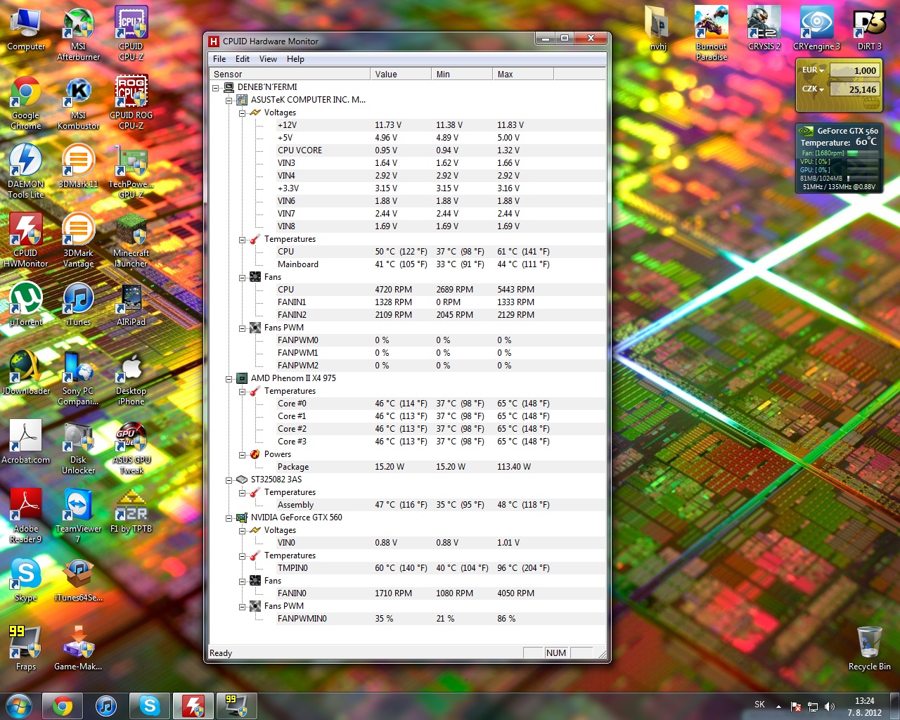

Mám taký problém s PC,že sa mi zahrieva GK
v testoch má moja GK od 70 do 77 Celzia v záťaži,lenže ja mám tie teploty...... väčšie :evil:
Prikladám foto z HWmonitora kde sú teploty aj v idle aj v Brune(Burnout Paradise,F1 2011,Crysis 2+DX11+HD textures a nakoniec FurMark)
Chcem sa spýtať čo mi odporúčaťe:
1.Prepastovať
2.RMA
3.Zbaviť sa jej(predať)
Ak prepastovať odporučťe aj nejakú tu pastičku
Vopred Vám Ďakujem

No ale že by case spravila 19-26Celzia na vrh sa mi nechce veriť.
Skúsim ju v priebehu týždna osadiť do zostavy môjho spolužiaka<Phenom II X4 970,4GB RAM,ASUS EAH5850 DC a S12ii-520W>
Má vpredu aj vzdu 120mm FAN a hlavne viac priestoru,taktiež jeho HD5850 s DirectCU(podla mna horšie hladenie) nejde s teplotami nad 74C
Keby mám inú Kartu(Sieťovku,Strihaciu kartu,Zvukovú kartu) tak ju mám v podpise :wink:
Kábeláž mi ide za doskou,neviem ako ale podarilo sa mi to tade prepchať :lol:

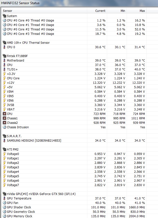

Věř,že teploty v lepší case půjdou dolů.Sám jsem kvůli GeForce GTX 560 musel kupovat lepší skříň.Navíc se ti dost přehřívá disk.Tenhle problém jsem měl v levné case taky.Teploty přes 40°C už pro disk nejsou dobré.Grafika naopak snese i 90°C.

U disku nad 50°C už hrozí ztráta dat.Mám v case všechny ventilátory ztišené na max. 1000 ot/min a přesto mám teploty i teď v horku podstatně nižšší.KOUKNI.

Áno lenže to sú teploty v nečinnosti,ja ich mám aj v max zátaži
Lenže v nečinnosti máš o 3C menej na GK,o 11C na HDD a o 10C na CPU(tu ale je pravda že máš ešte lepšíc chladič)
Neak sa mi nezdá že by sa dokázala rozpáliť na 96C........
