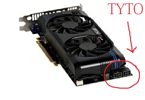

zdravím, práve som obdržal grafiku MSI N560GTX-SE-M2D1GD5/OC
je problém so zapojením,po zapojení sa pri štarte zapne PC a na začiatku asi 3-5x pípne asi sa reštartuje,objaví sa Black screen.Nevidím ani že by sa zapal monitor totižto on vobec nereaguje na zapatie,ked vymením grafiku za starú tak ide všetko.
Mám zakl.dosku Asus-p5k se
zdroj 400w
Výmena grafiky,problém black sreen

U zdroje napiš i značku, a přesně popiš to pípání, podle návodu k desce se dá dohledat co to znamená.
Re: Výmena grafiky,problém black sreen
zdroj:Allied 400w v2.2o4 atx 12v for pentium 4
bohžial navod k deske nemám, je to ten samí zvuk ako keby som resetoval počítač, len viac krát zasebou.

Máš zapjené přídavné napájení? S největší pravděpodobností bude slabý zdroj. To pípnutí je kolikrát? A je jenom krátké, nebo dlouhé?
Pípnutie je velmi krátke a ako som písal 3-5x za sebou.
Aké prídavné napajanie ? všetko som rovnako zapojil ako tú starú gtx9800

Na grafice jsou konektory do kterách se zapojuje přídavné napánají. Ty dva černé konektory na konci grafiky.
samozrejme jeden som použil, a ten ide priamo do monitoru.
Pokial mysliš ty na druhej strane kde sa nenachádza pliešok s ktorým pomocou neho prichitavam grafiku o skrinu tak napiš.

mám len jeden využity ,tiež som to písal.
Osobne si myslím že treba oba mat zapojené ale na to už nemám porty u zdroju,takže treba kúpit asi nový inak v krabici od grafickej karty mám 2 tieto káble pre využitie.
Osobne som si myslel že je to náhradný.

Jo už to vidím, tys to pak dopisoval.
No tak to je ten problém, grafika nemá dostatečné napájení a proto nejede, řešením je nový KVALITNÍ zdroj.
dobre to som čakal takže dneska behnem do obchodu všetko zapojím a malo by to ist ?
500w myslím že by mala stačit.

Jo, ale zdroj kup kvalitní 500W, kvalitním zdrojem myslím zcačky Seasonic, Enermax, Corsair. Konkrétně:
http://www.alfacomp.cz/php/product.php? ... 0BR1NL18BF
http://www.alfacomp.cz/php/product.php? ... 0BR1NL16LG
http://www.alfacomp.cz/php/product.php? ... 0BR1NL19LD
http://www.alfacomp.cz/php/product.php? ... 90BR1NLWXU
Vyhni se značkám Redstar, LC-Power, EuroCase...
