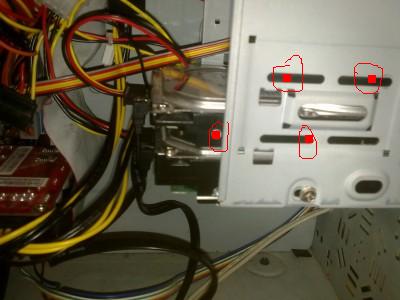

proč to nepřipevníš takto? (viz. obr) mám to taky tak ;)

To by nešlo. Jestli sis nevšiml, tak na tom disku je ještě jeden pár děr, takže by to mohl případně dát do nich.
Zásadní problém je ale v tom, že ten koš je v tom místě promáčlkej, takže disk se tam nevejde. Hold ty levný skříně.. já to vyřešil externím košem položeným na dně case.

ten tam na to dá nějakou klec dolů a řekne si 500 :/

Taky jsem to chtěl dát tan nahoru,jenže jsem to tam tak rval až jsem si uvědomil že je to pro FDD a málem jsem si zničl těsnící gumy u hadru
