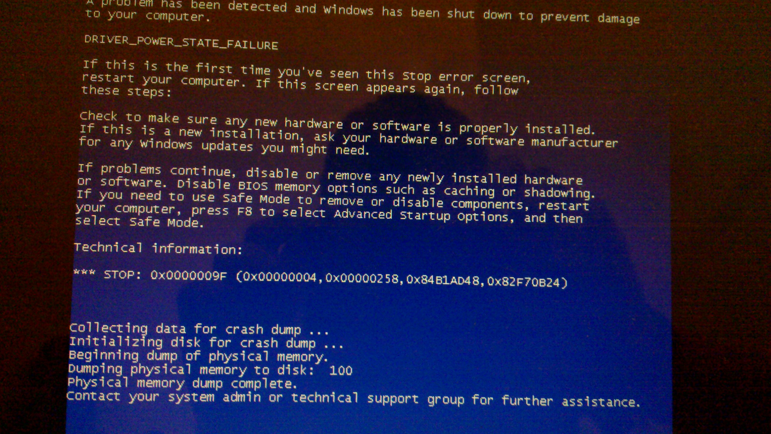

Modrá smrt Vyřešeno
přikládám foto
a složku minidump mám prázdnou (dal jsem zobrazit skryté soubory - žádný tam nebyl)
předem děkuji za radu :)

Jedná se pravděpodobně o chybu ovladače, který chybně zpracovává IRP paket od správce napajení. Bez minidumpu ti víc neřeknu.
Mohl ho smazat nějaký čistič systému typu Ccleaner.
Podívej se na soubor Windows\memory.dmp. Pokud tam bude, zaRARuj ho a upni.
Nastav si typ výpisu paměti na minimální a pokud máš zakázaný stránkovací soubor, povol ho.

Děkuji za rychlou odpověď :),
bohužel minidump mi zřejmě právě smazal Ccleaner, nedávno jsem to prohlížel a bohužel ani soubor memory.dmp není.. :-/
Teď jsem si vzpomněl, že se mi nedávno aktualizoval firewall, jestli to pomůže..
K tomu stránkovacímu souboru a té paměti - v počítačích nejsem až tak znalý, mám ponětí jak to udělat, ale jistý si moc nejsem, nebyl by nějaký postup jak na to prosím?

Počítač->Vlastnosti->Upřesnit nastavení systému->Upřesnit->Výkon->Nastavení->Upřesnit->Virtuální paměť - podívej se, zda máš povolen stránkovací soubor. Pokud ne, povol ho.
Počítač->Vlastnosti->Upřesnit nastavení systému->Upřesnit->Spuštění a zotavení systému->Nastavení->Zapsat ladící informace - nastav na Zkrácený výpis stavu paměti
--- Doplnění předchozího příspěvku (15 Zář 2012 23:20) ---
Došlo k tomu pádu při změně stavu napájení? (přechod do úsporného režimu nebo hibernace)
Pokud ne, tak jsem se setkal s tímto problémem ještě u NB s integrovaným a přídavným grafickým adaptérem.
Při přepínání grafických adaptérů, došlo k zablokování paketu od správce napájení v rutině grafického ovladače od nVidia.

Tak stránkovací soubor jsem povolenej měl, zkrácený výpis ne - tak jsem to nastavil. Dík za postup :-)
K tomu pádu došlo nejspíš při přechodu do úsp. režimu (odešel jsem od nb, vrátil se tak za 2-3 hoďky a modrá smrt..)
Je ještě něco tedy, co bych měl provést..?

Zkus to parkrát uspat->probudit a tím vyvolat BSOD. Případný minidump upni, večer na to mrknu.
