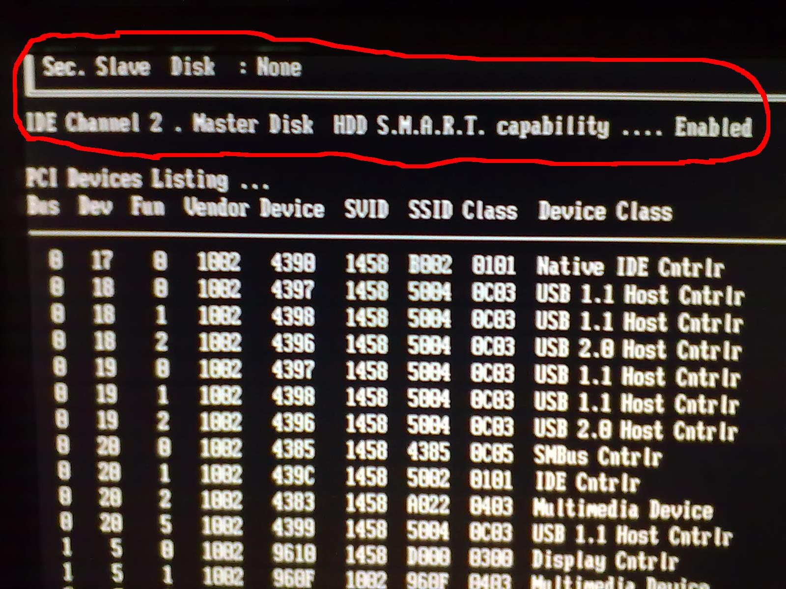

--- Doplnění předchozího příspěvku (14 Říj 2012 17:56) ---
Tady je ta hláška.

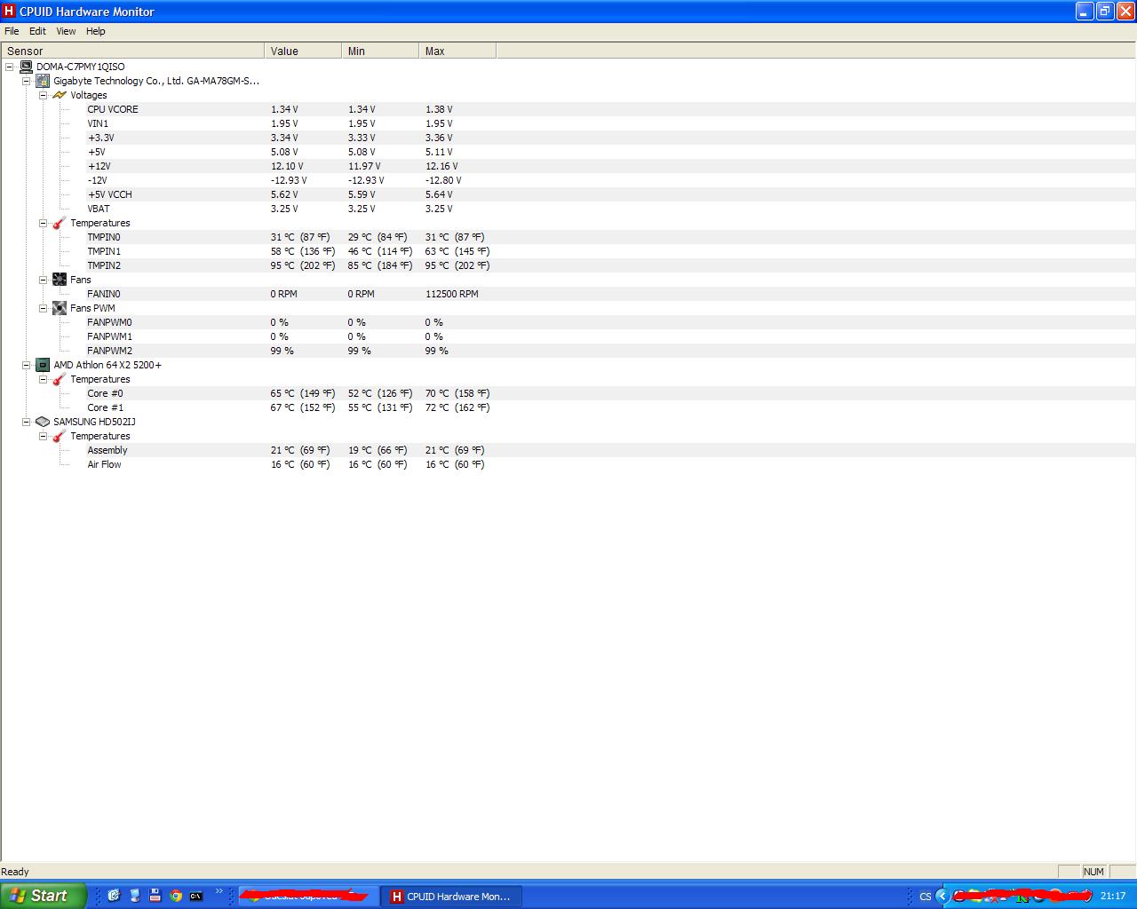

--- Doplnění předchozího příspěvku (14 Říj 2012 21:21) ---
Tak jsem se na jiných místech dočetl že to může být teplotou nějakého komponentu....a použil program HWMonitor. Tady jsou vásledky je tam jedna teplota 85(stupnů) C nevíím u čeho a nevím co s tím....prosím o radu

Hlasku s diskem si spatne vykladas, toto pouze znamena, ze by te informoval o problemech u prislusneho disku.
Uplne vypnuti PC (tedy ne restart) velmi casto zpusobuji vysoke teploty (dle priznaku nejspis tvuj pripad) nebo poruchy napajeni. Nejdrive zkontroluj usazeni CPU chladice a chod jeho ventilatoru.

Prostě se ti přehřejvá cpu a pc se vypne aby se nepoškodil. Vyfoukej prach.

Ano už je to vyřešené......přestal mi fungovat větrák......a celé se to přehřívalo dal jsem to na výměnu borcovy co mi ho skláadl a ten zistil že mi kvůli tomu odešla i základová deska :/
