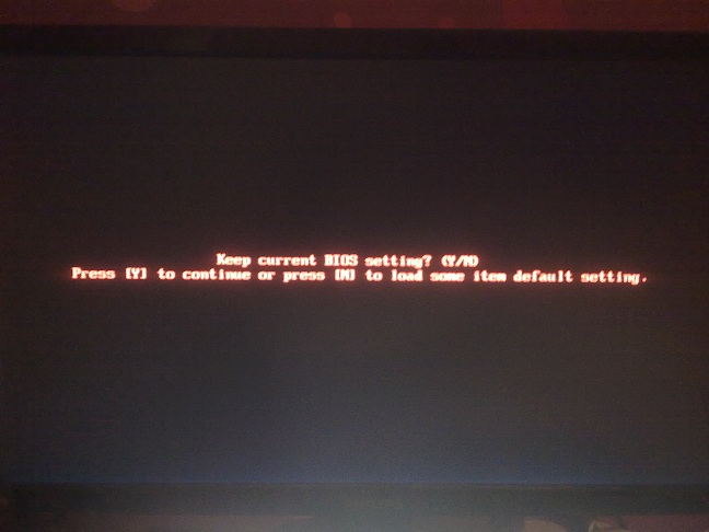

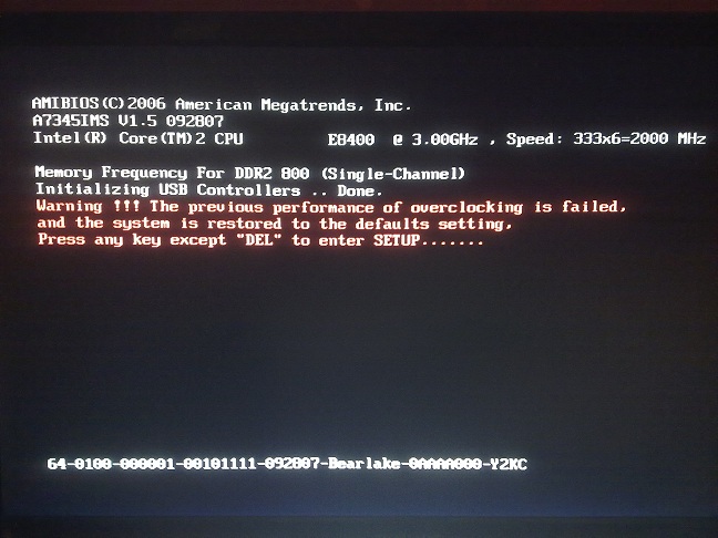

Ahoj tak se mi povedlo do našeho staršího pc sehnat konečně procesor c2d e8400. Po vyměně se pc zapne a najede varovani s overcl. viz. 1.obr tak dam DEL a nabehne mi hlaska viz. 2 obrazek tak chci dat y a vubec to nereaguje dam i n a taky nic proste to zamrzne.Nekdy mi PC zamrzne uz v uvodni obrazovce jak je logo zakl.desky a dal to nejde.Nevi nekdo cim by to mohlo byt??prolezl jsem ruzny fora a moc jsem toho nenasel. Je možne že deska procesor nepodporuje?? nebo se musi fleshnout bios aby to jelo??protože když vratim zpět puvodni e6300 tak to najede bez problemu.mel jsem venku i baterku jestli to nepomuže a nic :(

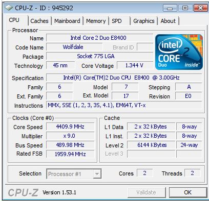

je to tato sestava: puvodni procesor e6300 nyni e8400 viz obr.3 (to je obrazek kterej mi poslal prodejce)

obr. 1
obr. 2
obr. 3

Hned zkraje děláš blbost, když Ti to říká "zmáčkni cokoli mimo DEL", takže Ty zmáčkneš DEL. Zkus zmáčknout něco jiného.

aha...no každopadně ted mě to nepusti už nikam...zustane to na logu zakl. desky.Zkoušel jsem ruzně vyndat ram a i prohazet nebo nechat jen jednu a nic

Stačí pouze číst strejdo. Procesor E8400 potřebuje verzi BIOSu 1.A. Ty používáš verzi 1.5.
Aby ti to fungovalo, musíš tam flešnout verzi 1.A. Když už tam budeš nahrávat nový BIOS, dej tam rovnou verzi 1.C
