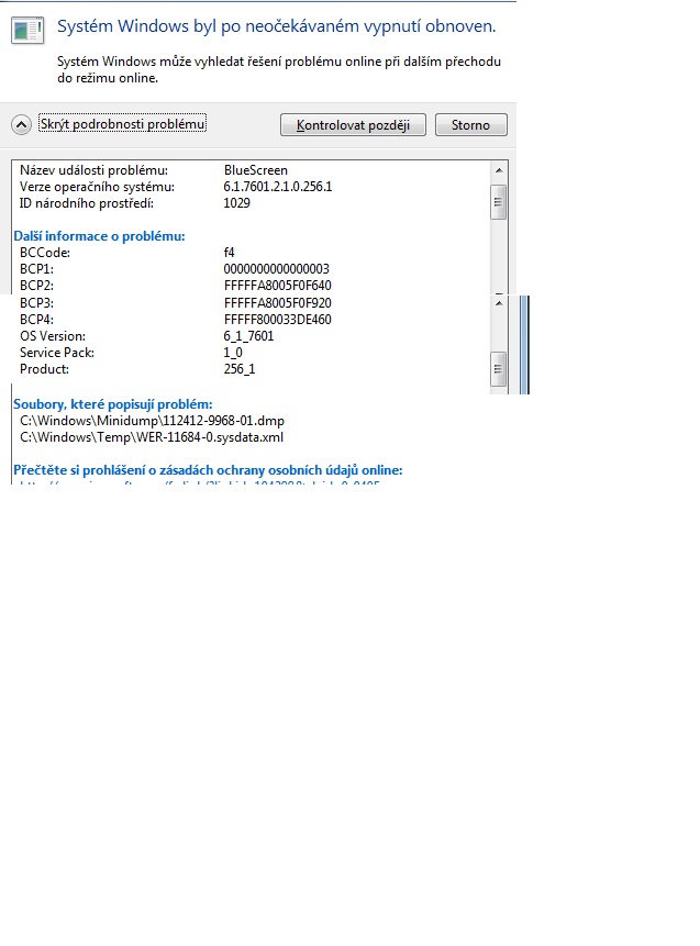

Zdravím vespolek,
včera jsem stahoval cosi přes firefox a pomocí doplnku Auto shutdown jsem zapl možnost vypnout PC po dokončení stahování. Jenže PC se nevypl ale restartoval. Ted pokud se chci jakkoliv odhlásit či vypnout system ( hibernace, vypnutí, restart, odhlášení..) vyskočí modrá smrt a pc se restartuje, vypnout lze jen natvrdo. Bod obnovení nemám, zkoušel jsem jen kompletní scandisk.

Pravděpodobně nějaká infekce. O BSOD dochází, protože je násilně ukončen proces subsystému Windows csrss.exe, což je pro systém kritický proces, který musí stále běžet.
Stáhni toto, spusť to. povol přidání informací do registru a pak se zkus odhlásit. V ideálním případě se před BSOD vytvoří složka c:\CrashDumpsApp a v ní .dmp soubor, který mi upneš.

Re: Modrá smrt při jakémkoliv odhlášení z windows
Poslední konfigurace nepomohla a ten reg soubor mi taky nic nevytvoří, ale .dmp soubor se vytváří jinde, snad to je on

Ten je nám k prdu. Je vytvořený z výpisu paměti jádra, k chybě ale dochází v uživatelském režimu.
Tento minidump nám řekne pouze to, že k BSOD doško kvůli vyjímce v procesu csrss a to už víme.
V sekci HiJackThis předlož log ke kontrole. Zjistit přesnou příčinu pádu csrss by se dalo pouze při připojejí k debuggeru,
což na dálku těžko uskutečníme. Je ale možné, že bude nalezena nějaká infekce, po jejímž odstranění to bude OK.
