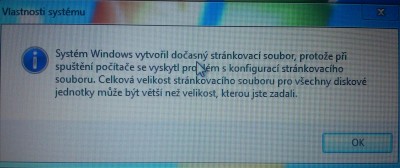

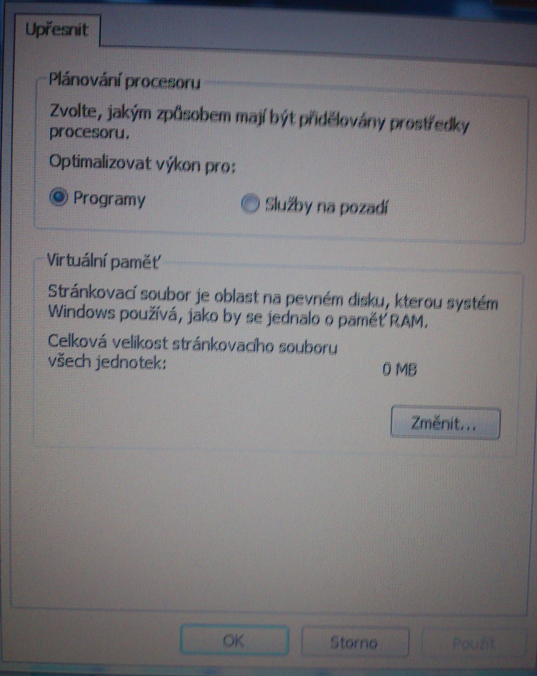

Potřeboval bych pomoct s mým notebookem HP probook 4525s. Můj mladší brácha byl na notebooku a nevím co tam udělal, ale teď když zapínám notebook, tak mi to načítá 5-20 min. Zkoušel jsem obnovení systému no, ale nikdy se tam nedostanu vždy když dám ovládací panely a potom obnovení, tak mi to nikdy nenačte. Tak jsem zkusil ještě přeinstalovat windows 7, bohužel to nejde, vždy se mi to sekne, když je tam napsané , že se to připravuje na instalaci zkusil jsem to nechat běžet asi 3 hodiny, ale nic. A ještě když chci zapnout místní disk D, tak nikdy nenajede, ale C jo. A ještě k tomu disku D pod C mám napsané kolik je volných GB, ale pod D ne, ale předtím jsem to tam napsané měl. A ještě když zapnu notebook, tak se mi tam objeví:
Dám ok a objeví se mi:
Re: Blbne mi notebook
Příspěvekod guest » 16 pro 2012 13:17
Klikni na to změnit a nastav stránkovací soubor na 1,5 velikosti RAM, zda to půjde.

Nejde. Kliknu na to změnit a už mi to načítá asi hodinu.
/edit Zkusil jsem to ještě jednou a napsalo mi to: Došlo ke kritickému problému a systém windows se za jednu minutu automaticky restartuje.

Příspěvekod guest » 16 pro 2012 14:52
Zkus bod obnovení k datu kdy to šlo! Případně nastav ten stránkovací soubor.

Příspěvekod guest » 16 pro 2012 15:22
Nastav tam Velikost určí systém. Na disku C je málo místa!
Příspěvekod guest » 16 pro 2012 15:32

Příspěvekod exoloss » 16 pro 2012 16:27
Bohužel to nejde, když kliknu na nastavit, tak se mi to sekne a obnovení systému také nejde.

Příspěvekod peyrac10 » 16 pro 2012 16:50
Ujisti se, kolik máš volného místa na disku C/. BS už to nakousl a velmi pravděpodobně Tvé problémy způsobuje extrémně málo volného místa na C/ (méně, než 5%, možná jen 1-2%). Znamená to především jakmile Ti ntb naběhne, především smazat třeba přes Ovládací panely - Přidat nebo odebrat programy, všechen balast. Až si uvolníš Disk, měl mi notebook už podstatně lépe spolupracovat.
