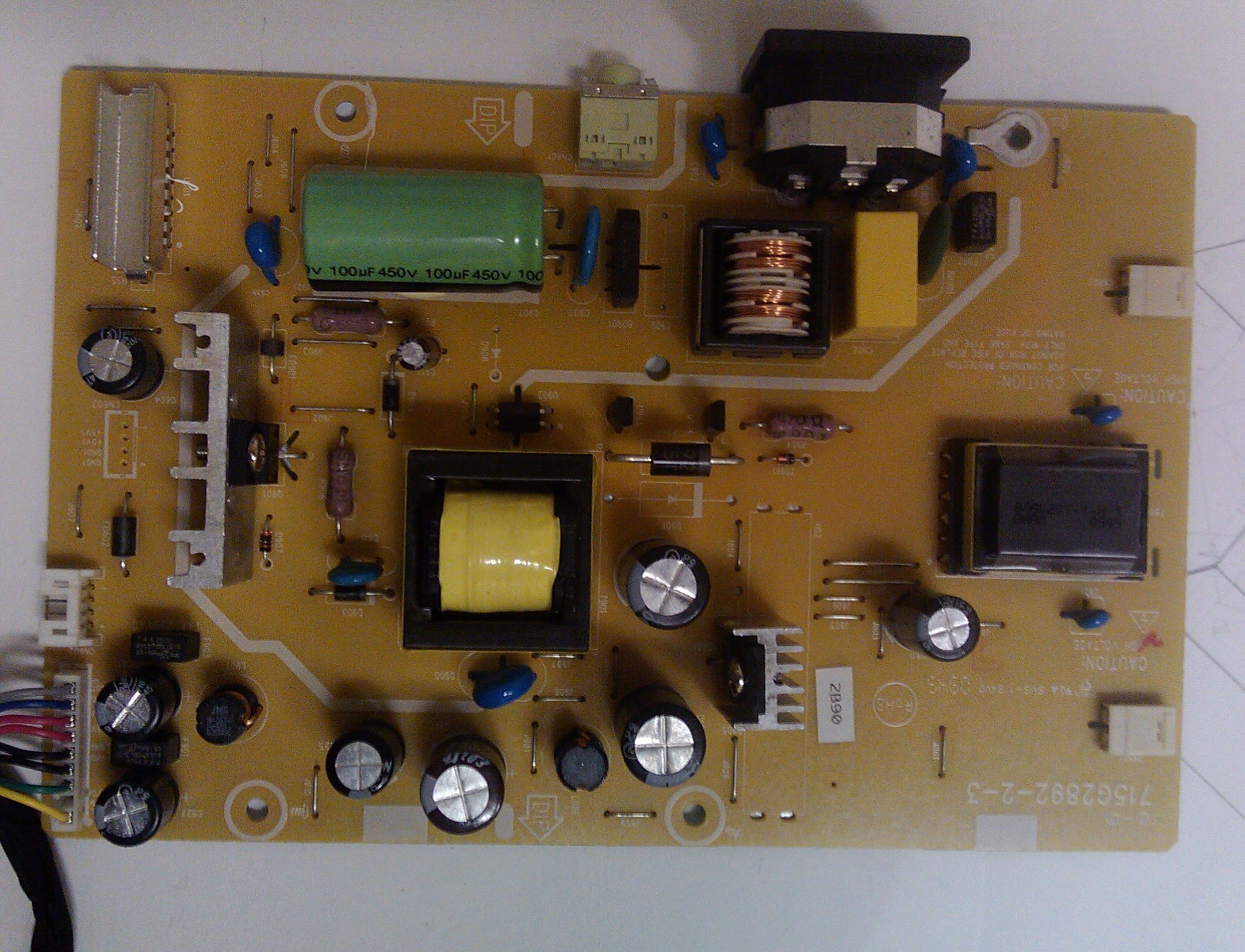

Dobrý den
mám monitor AOC 2036sa a zlobí podsvícení a to tím způsobem že při zapnutí monitor po 2s zhasne. Obraz na monitoru je ale není podsvícen. Monitor jsem celý rozebral a zkotroloval ale nenašel jsem nic co by jevilo známky poškození (žádné spáleniny nebo vyteklé kondíky).
Zajímá mě čím by to mohlo být. Je přece škoda ten monitor vyhodit. :huh:
nejčastější příčina vadného podsvícení je prý vadný invertor nebo zářivky ale ani jedno z toho by tento monitor mít neměl tak už jsem zoufalej a nevím co dál. :smile:
Ještě jsem si všiml že než displej zhasne tak je slyšet pískání ,které po zhasnutí utichne. je možné to stím má nějakou souvislost ?
Děkuji
napajecí deska

Pokud je slyšet pískání, je pravděpodobně přetížená část zdroje napájející LED, které displej podsvěcují. Po 2 sekundách to přestane zdroj bavit a zapracují ochranné obvody, které odpojí zátěž. Máš-li trochu zkušeností s bastlením a nějaký multimetr, zkus najít dráty, které podsvícení napájejí a změř odpor, který mezi nimi je.

Příspěvekod Ceres » 06 led 2013 12:22
tak mezi drátama na napájení ledky jsem nenaměřil nic. :-o podle multimetru ani neni průchozí ale přitom se na chvilku rosvítí tak by snad být měla ne ?
