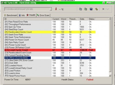

mám ve starém notebooku už poměrně starý disk. Napadlo mě, udělat kontrolu HDTunem. Mohli byste mi prosím někdo vysvětlit, co znamená žlutá a červená položka?
Předem díky.

Ta žlutá znamená že už došlo k přemapování některých sektorů, tzn. že došlo k nahrazení poškozených rezervnímy.
červený mluví o parkování hlaviček disku. životnost se udává cca 600 000 zaparkování. Zpravidla za to může příliš agresivní správa napájení, prodlužte dobu, za kterou dojde při nečinnosti disku k zastavení ploten.
Edit: modrý dle googlu:
Uncorrectable Sector Count
The total number of uncorrectable errors when reading/writing a sector. A rise in the value of this attribute indicates defects of the disk surface and/or problems in the mechanical subsystem

Ten modrý řádek tam je asi jen díky tomu, že jsem tam klikl myší. Díky za odpověď. Měl jsem strach, jestli neodchízí disk, ale žádné poškozené sektory nejsou....

No zatím asi neodchází, ale pokud vidím dobře ty opravený sektory, tak jich moc náhradních nezbejvá... :/ imho ty poškozené sektory vidět bejt nemusej, když byly přemapovaný záložníma.
