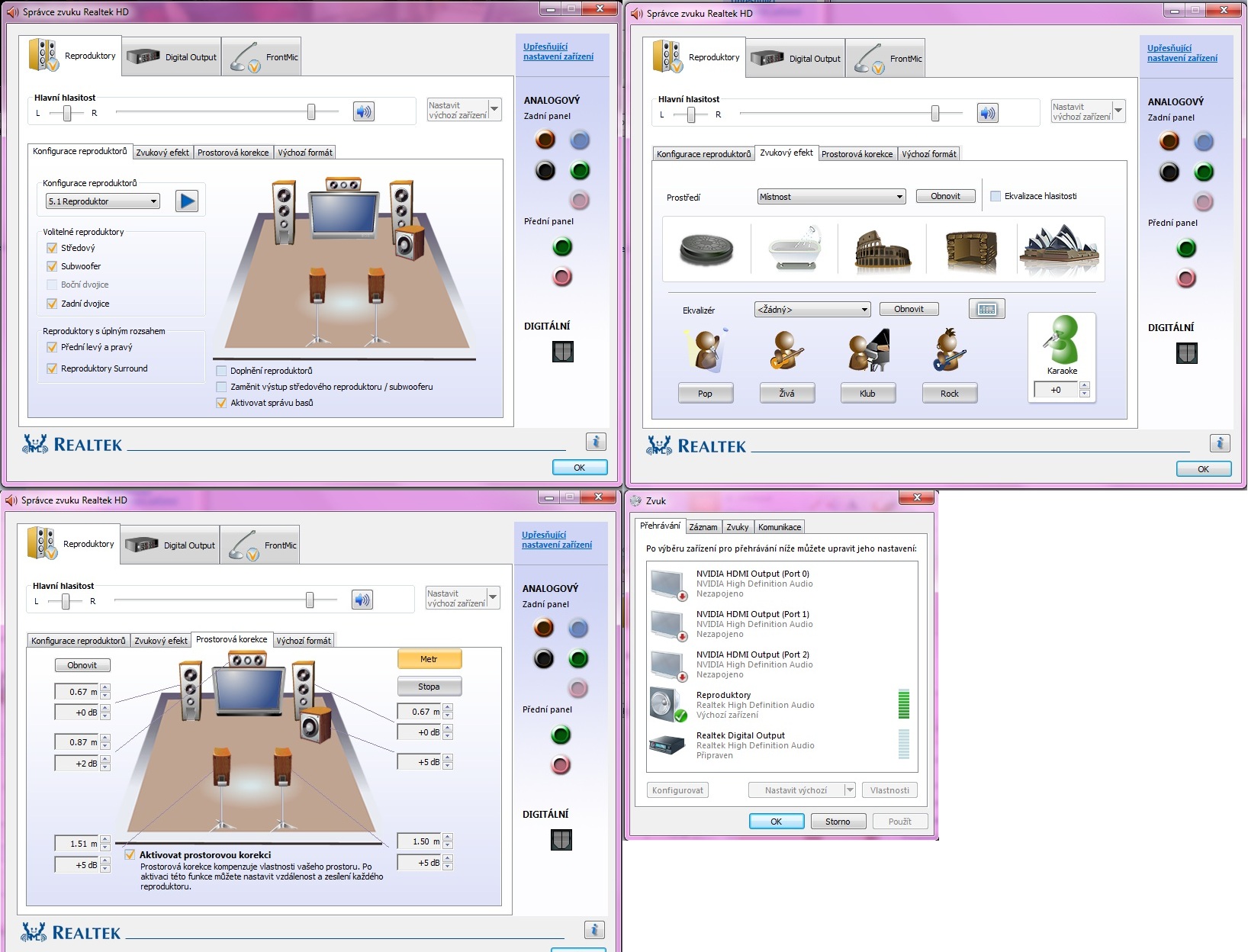

Můžeš sem dát screen jak to máš nastaveno?

Re: Nefunguje zvuk 5.1 realtek hd audio
Příspěvekod guest » 22 úno 2013 22:20
Nevím jak jiní, ale já tam toho mnoho nevidím. Proto jsem psal ať to dáš sem. Obrázky se dávají jako příloha.

Příspěvekod Martina88 » 22 úno 2013 22:30
Nevšimla jsem si, omlouvám se.
