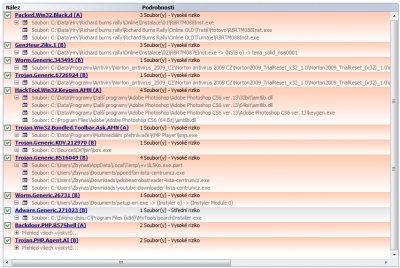

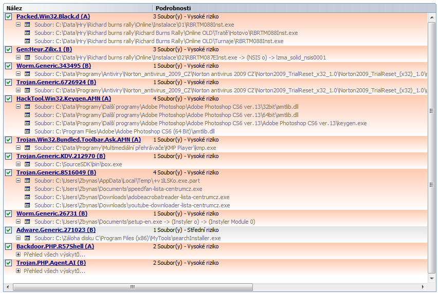

Tak obnoveno alespoň z obnovy a už půl hodiny zatím v pohodě ... uvidíme, až začnu spouštět programy, jestli to začně dělat ...
--- Doplnění předchozího příspěvku (15 Bře 2013 21:19) ---
Takže zatím stále ok, pravděpodobně to byl vir natáhlej z cracku (asi i vim, z kterýho), jen nevim, jak obnova systému pomohla tomu, že je to ted zatím ok. Proces toho cracku nebyl spuštěnej a přesto to dělalo, takže předpokládám, že i když jsem crack nenávratně vymazal, tak tu budou někde ještě pozůstatky viru ...
--- Doplnění předchozího příspěvku (16 Bře 2013 00:35) ---
Tak, malware jsem zničil, a že ho bylo! Tak snad už to bude ok ...
