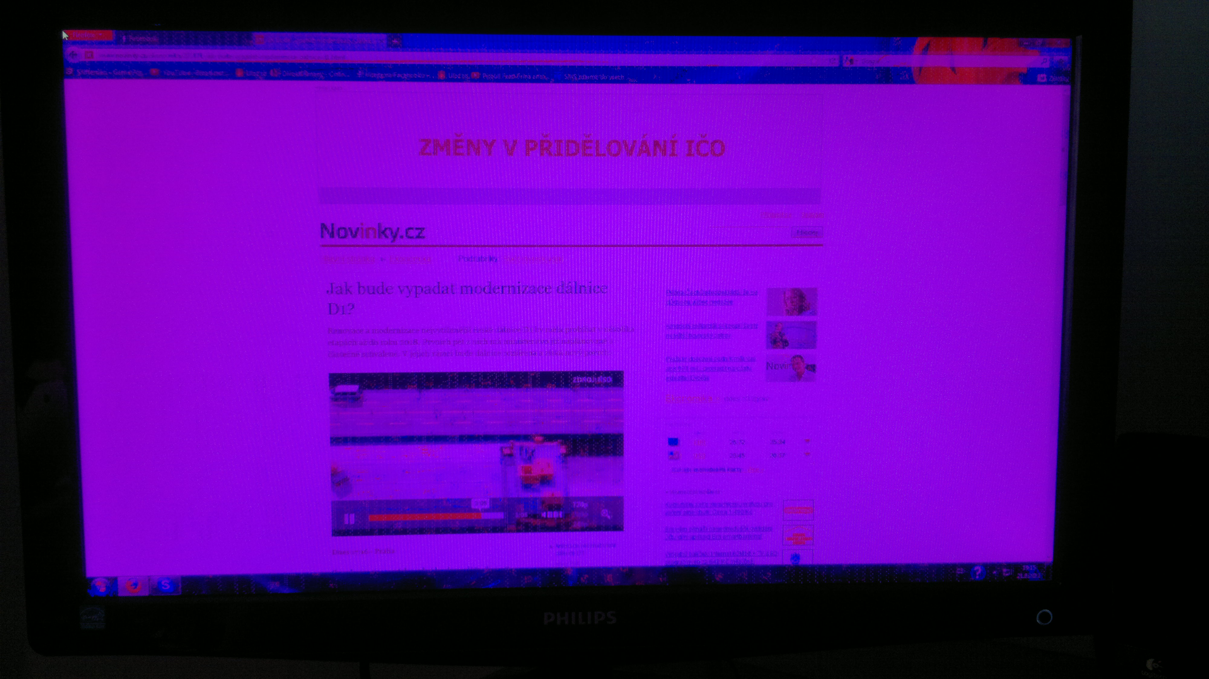

Dobrý den, asi před půl rokem jsem si koupil PC od HP.. Za tu dobu se mi asi trikrat stalo, že mi obrazovka zrůžověla a s PC nešlo nic udělat. Je problém v PC nebo v obrazovce?? obrazovka je také nová. Jde mi o to, co mám dát do reklamace.. Díky

Předpokládám, že obrazovkou myslíš monitor. Jakou máš grafickou kartu a zkusil si jiné ovladače? Není to notebook? Příčin může být hned několik (i když růžová je divná), vadná grafická karta, kabel k monitoru anebo samotný monitor.
Ale vzhledem k tomu že se zasekne celý počítač, pak závadu monitoru bych vyloučil.

Ano, myslím monitor. Grafická karta je NVIDIA GeForce GTX550i. Ovladače mám nainstalované nejnovější. Jedná se o stolní PC. Je taky dost možné, že se nezasekne počítač, ale pouze obraz na monitoru.

Stává se to při běžné činnosti anebo např. při hraní her, kdy je karta zatížená? Nejsou vysoké teploty? Jelikož je to náhodné, pak to asi nevysleduješ, ale tipnul bych na vadnou GK a v krajním případě i na zdroj.
Bylo by dobré dát sem z toho fotku.

Stalo se to třikrát během půl roku.. A vždy, když jsem byl na interneru

Foto pridám asi za 2 hodiny.. diky

A kde vezmeš foto když se to stalo 3x za půl roku? Mohl bys zkusit zatížit grafiku např. 3DMark jestli se to bude opakovat.

foto mam u sebe v mob. telefonu.

stavil jsem se jeste na pivku. Tak koukam,ze jde prilozit soubor i z mobilu

Jinak jsem toto téma zapomněl LOCknout. Bylo to vyřešené aktualizací biosu.
