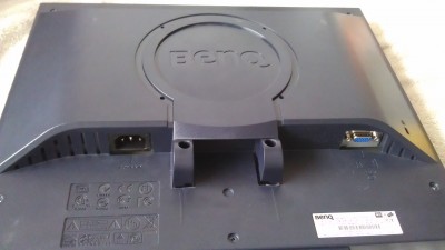

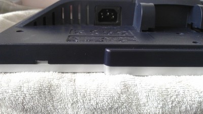

Dobrý deň.
Som tu po prvé a potreboval by som poradiť.
Prosím vás,chcel by som si opraviť pokazený monitor,ktorý jenom na sekundu sa rozvieti a potom hneď zhasne.
Dioda-kontrolka stále svieti.
Možte mi prosím poradiť ako ho rozobrať,aby som ho nejak nepoškodil.
Odšroboval som 5 skrutiek + dve,ktoré držali stojánek monitora a nejde to rozdelat.
Nechcem použiť nejaku večšiu fyzickú silu. Možno v tom je nejaký "háček".
Posielam i foto.
Ďakujem

Těch háčků (skutečných) je tam víc. Monitor musíš opatrně "rozlousknout", obvykle pak odpadne zadní stěna a dál už to jde skoro samo.
stenli1
Příspěvky: 11
Registrován: březen 13
Re: Ako rozobrať LCD monitor, BenQ,model Q7T4
Příspěvekod stenli1 » 27 bře 2013 13:41
a čím to "rozlousknout" abych to nepoškodil? Je jedno či začnu s hornej časti monitoru alebo so spodnej?

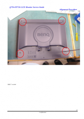

Koukni jestli toto není správný servisní manuál http://ebookbrowse.com/benq-q7t4-sm-pdf-d403720746

Ešte dotaz. V tom krohovom výrezu,na zadnej časti monitora sú 4 malé dierky. neviete náhodou,k čomu to tam je?
Nemá to nejaký vplyv pri rozoberaní?
Příspěvekod guest » 27 bře 2013 14:12
Dle mého názoru jsou to možná otvory po tryskách z lisu a na rozebírání to nemá vliv. Ale to bys měl vidět na tom videu co ti dal jaojao.

To je na VESA držák na stěnu.

Na to video som sa už pozrel ale je to iný model,kde nie je tento kruhový výrez so 4 dierkami.
--- Doplnění předchozího příspěvku (27 Bře 2013 14:23) ---
aha....tak to by ma nenapadlo,že to može byť príprava na uchopenie k stene. :)
Skusim to nejako rozobrať. Potom dám vedieť,čo a ako.
Ďakujem za užitočné rady.

Tak v tom manuálu je to asi stejný model, viz.

ano...je to stejný model,až teraz som si to všimol ale nevidel som na tom videu ten kruhový výrez,tak preto som myslel,že je to iný model a nepozrel som sa na označenie. Ospravedlnujem sa.
