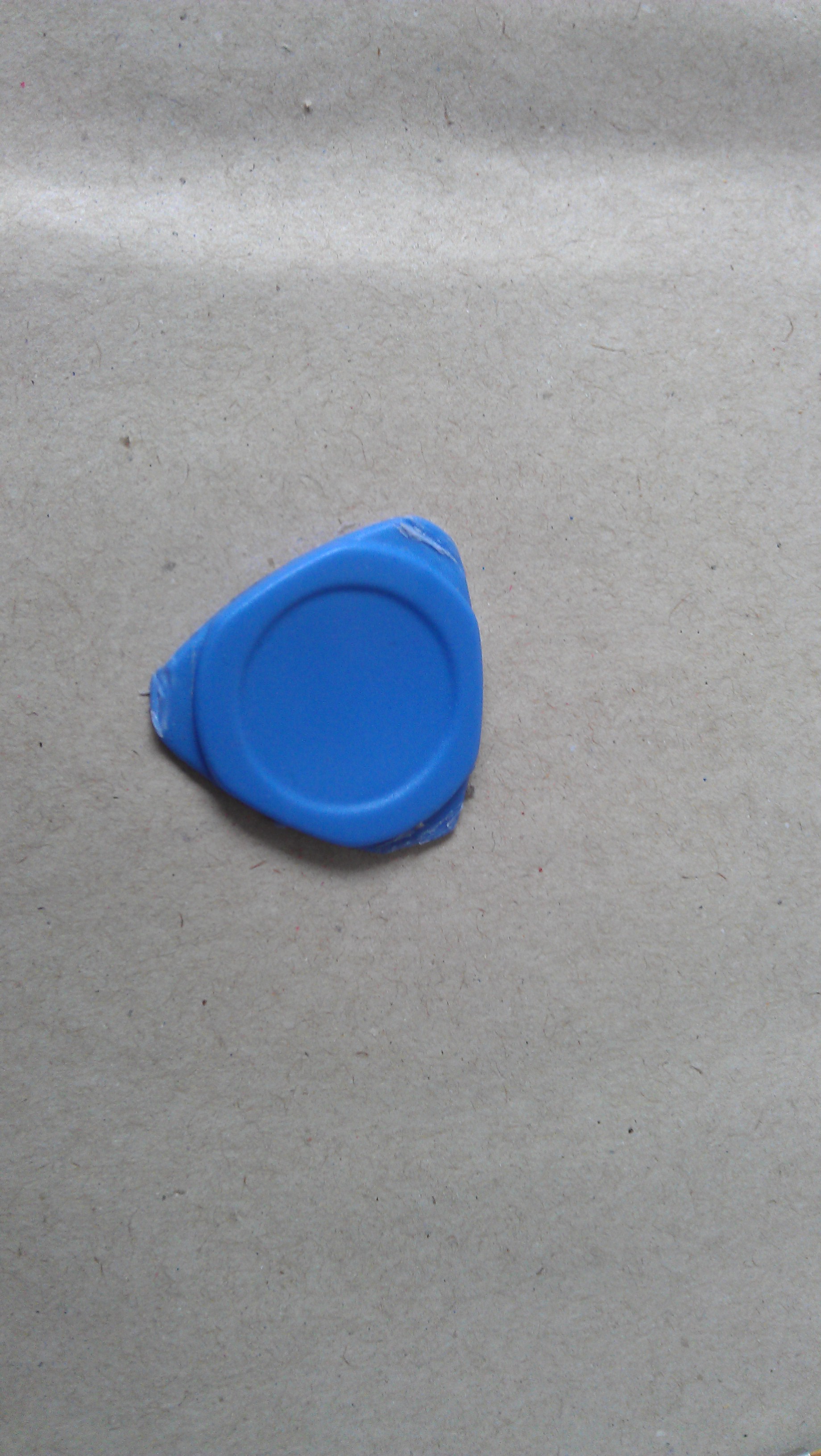

Tak sa mi to podarilo rozobrať. Presne podľa postupu videa od jaojao. Vďaka ti.
Použil som trošku vačšiu silu a túto šikovnú pomocku,viz.foto.

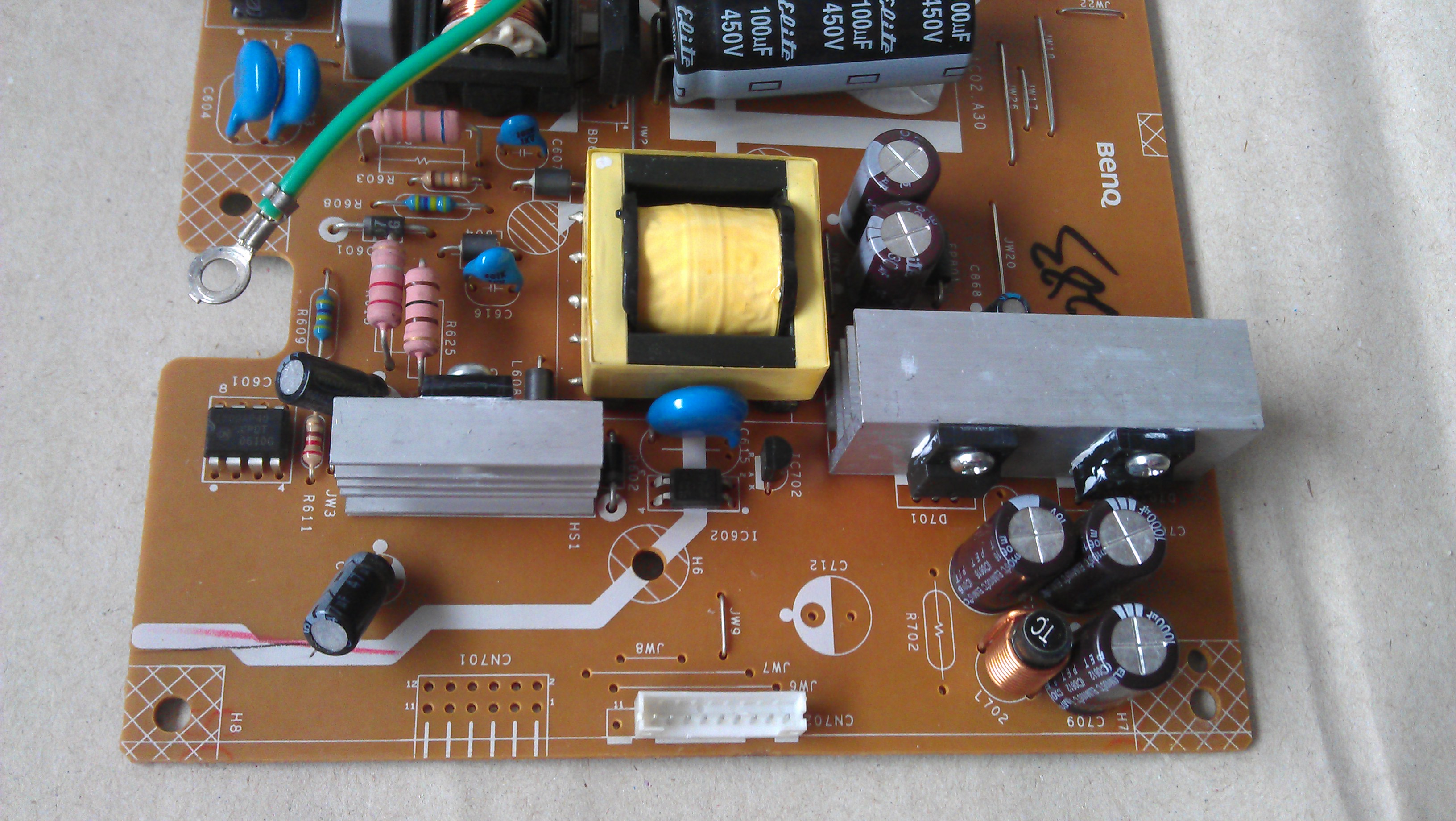

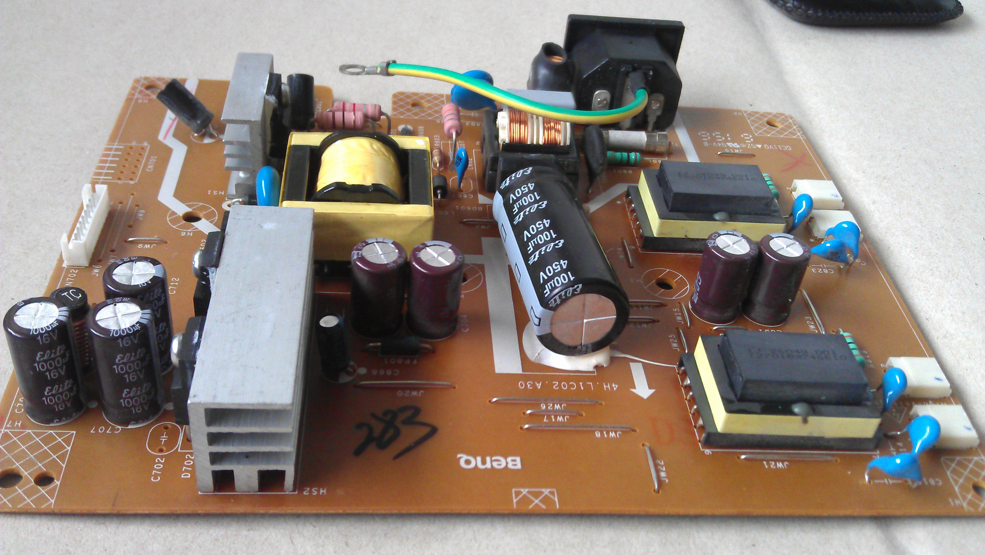

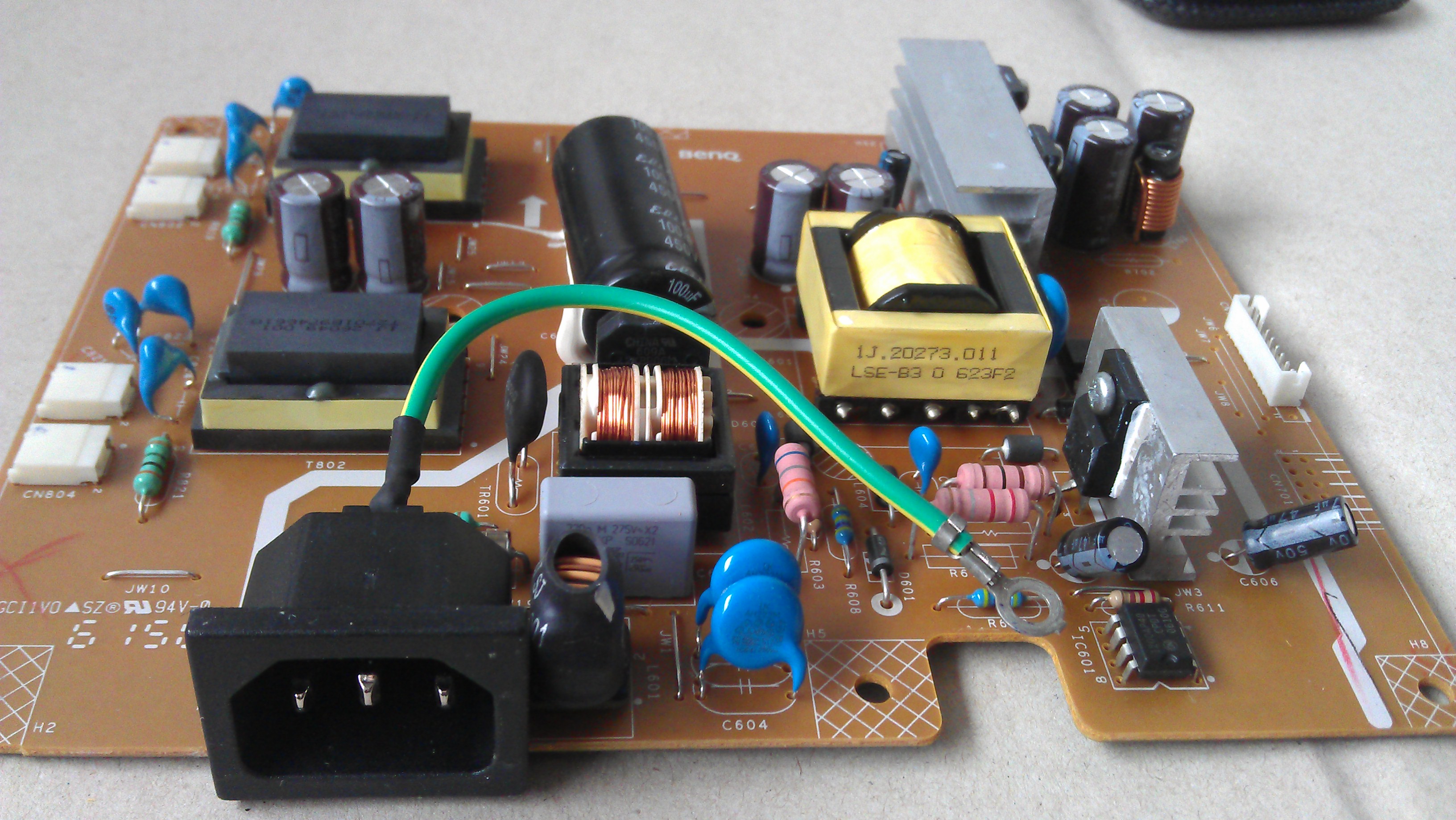

Závada tochto monitora je taká,že pri zapnutí obraz naskoči na dve sekundy a potom zhasne. Aj pri opetovnom prepnutí obrazu ( fn-f8) sa rozvietil znova tak na 2sekundy a pak to zhasne. Kondenzátory,podľa vizuálnej kontrole,vypadajú byť v poriadku.
Neviete mi prosím poradiť,čo by to mohlo byť?

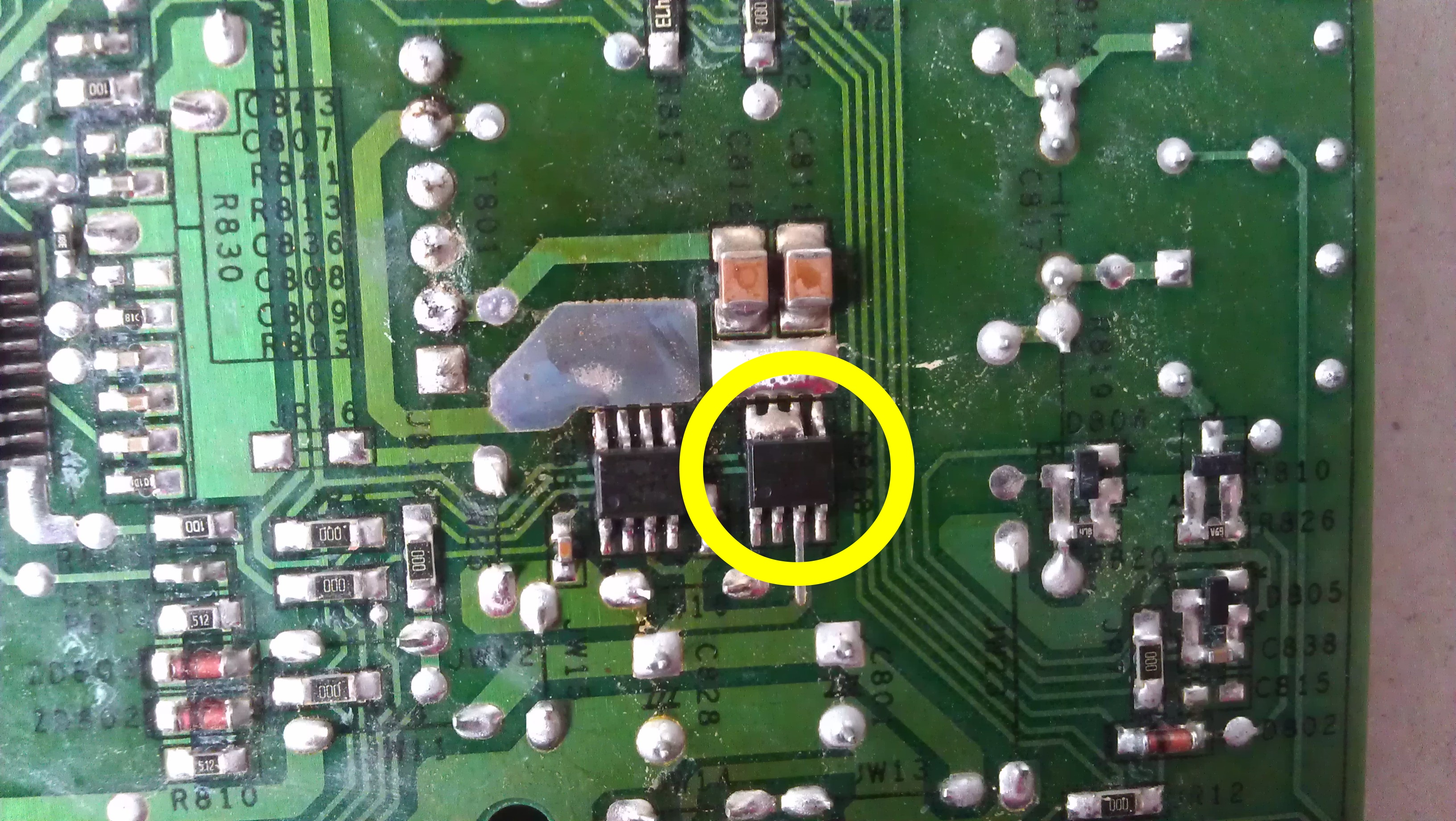

Posielam aj fotky. Na jednej to vypadá neobvykle. Je to označené v žltom krúžku( SMD). Myslím si,že je to od výroby,ale ešte som sa s takym niečim nestretol. Je to normálne?

Joo brnkátko na kytaru je skvělá věc na rozebirání hodně přilícovaných věci :)

Koukal si do toho manuálu? Možná je příčina ve zdroji. To SMD je určitě spojené z výroby.

Obávám se že bez servisní dokumentace a pořádnýho měřáku, lépe osciloskopu se to bude hledat velmi špatně.

pozeral som na ten servisný manuál a zistil som,že je tam zobrazen iný typ základnej dosky, porovnával som to s mojou doskou.
Model monitoru je stejný Q7T4.
