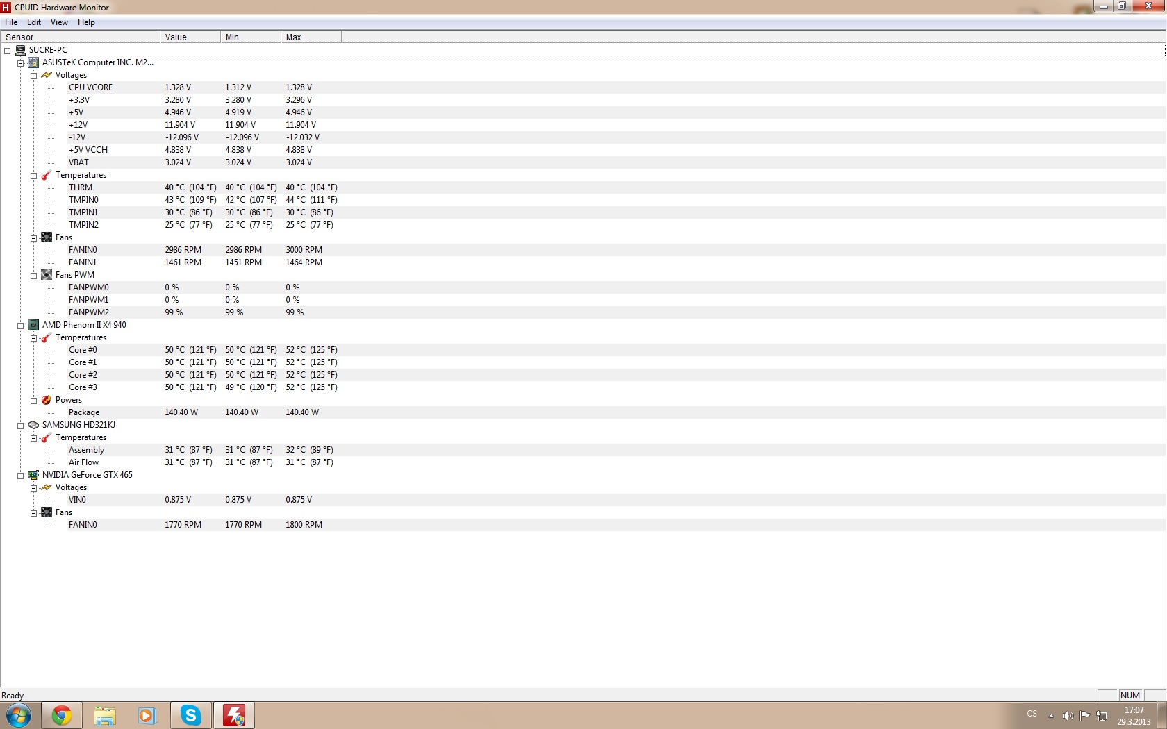

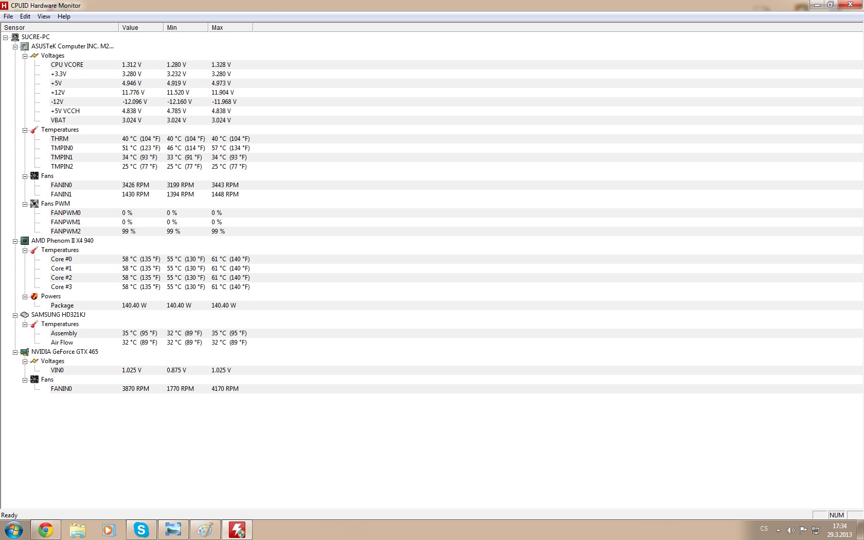

Stáhni si HWmonitor a zkontroluj teploty v zátěži (dej sem screen s teplotama v zátěži), potom taky zkontroluj jestli nemáš na pasivech prach.

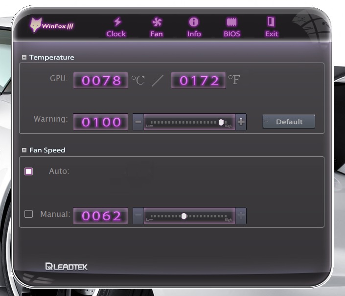

Tak udelal jsem screeny pred a pri hrani te hry (zatezi) teplota ve winfox ukazovala 89stupnu strop pri auto rizeni vetraku 40% pote se zvedl auto fan na 60+ a teplota slezla na 78+- ... Kazdopadne pc je stabilne cisteno vyfoukavano a system zotavuji pravidelne kazdych 6mesicu jednak kvuli praci a hlavne kvuli virum mallware apod.

Soudím,že procesor máš přetaktovaný,protože TDP 140W standartně ten CPU nemá.A pokud nemáš 8-mi pinový konektor na CPU,tak i to může být problém,protože čtyřpin je dělán do cca.130W.No a GeForce 465 s TDP 180W taky není nějak úsporná grafika,takže v zátěži by ten zdroj EuroCase nemusel stačit ani jí.Dle mého názoru a zkušeností,za tyhle problémy může asi slabý zdroj.Spotřeba tvé sestavy může být kolem 380W v zátěži a jak znám EuroCase,tak 450W zdroj se rovná spíše 350W.
