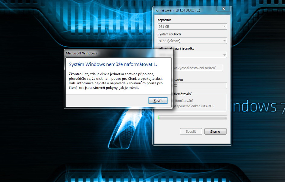

Přeju pěkné velikonoce.Mám teto problem viz.foto.Mám HDD extrerni 1GB Hitachi livestudio a porad po me chce tohle viy.foto.
Odhlasuje se a prihlasuje(objevuje se a mizi ze systemu) kdyz ho necham klidu nic se snim nedeje ,ale jakmile s nim neco chci delat a davat tam data nahodi to co ukazuju na fotce..ok tak tedy chci formatovat avyhodi tu hlasku... takze nevim co s tim
diky

Jsou dvě varianty.
Pokud je to přenosný externí, může vyžadovat přídavné napájení a nebo je vadný.
Pokud je to klasický velký ext disk, je vadný.
Dělal to i dřív? Je nový? Co to je vlastně za disk?

Jeste muze byt vadna jen ta redukce na USB (pokud tedy neni onboard jako u wd)

Ahoj,driv to nedelal.Je to Hitachi 1 GB.Temer nepouzivany....Uz mam vetsinu veci na cloudu tak ho moc nepouizvam ,presto jsem si tam chtela neco dat hudbu apod. Nejak se povedl rozjet ,Je to velky 3.5 exter HDD ,dala sem ho na USB primo ze zadu a naformatovala ted se drzi..predtim sem ho mela na prednich USB..na jednom i na druhem i na obou soucasne kdyby bylo napajeni mensi.... ale co ja vim predni USB casto delaji problemy i malym fleskam... zapoji se a ono to restartuje system apod...
