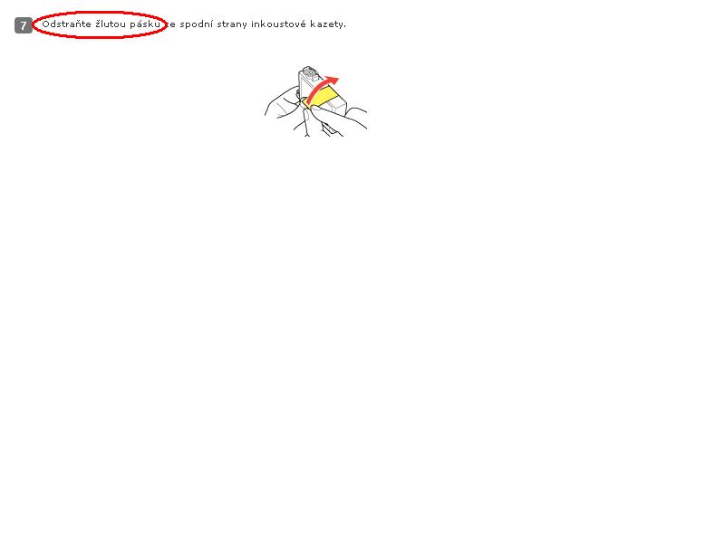

Né není. U kroku číslo (7) jsem podle toho popisu udělal chybu protože jsem odstranil tu průhlednou pásku ze spodní strany kazety. Je možné jí nějak nahradit nebo opravit ?
Re: Tiskárna (Epson stylus dx4400) nevidí nové kazety s barv
U kroku číslo 7 je napsáno odstranit žlutou pásku!

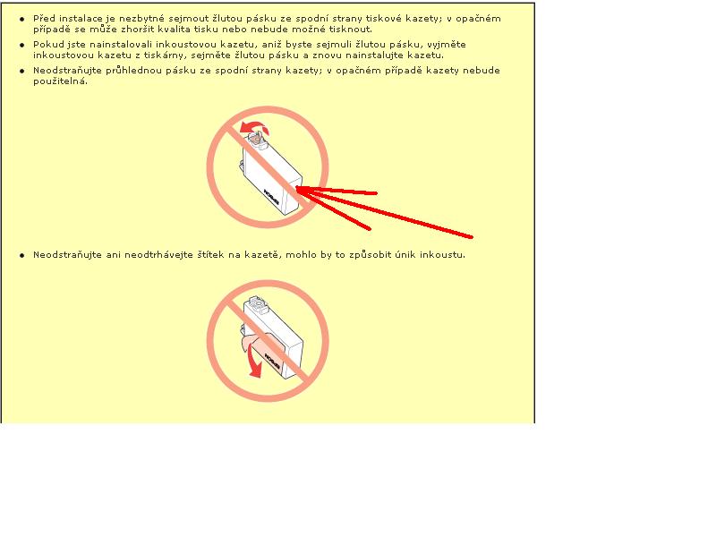

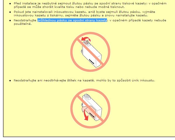

Podívejte se na to upozornění a obrázek.
--- Doplnění předchozího příspěvku (12 Dub 2013 12:36) ---
Ten obrázek je nějaký matoucí. Bavíme se tedy o nějaké pásce, kterou jsem označil šipkou?
gejzaferko
- nováček
- Příspěvky: 26
- Registrován: duben 12
Omlouvám se za nepřesnou informaci. Ano označil jste to správně.
To netuším k čemu je, tam se možná nasává vzduch? Zkusil bych to tedy zalepit nějakou izolepou.
