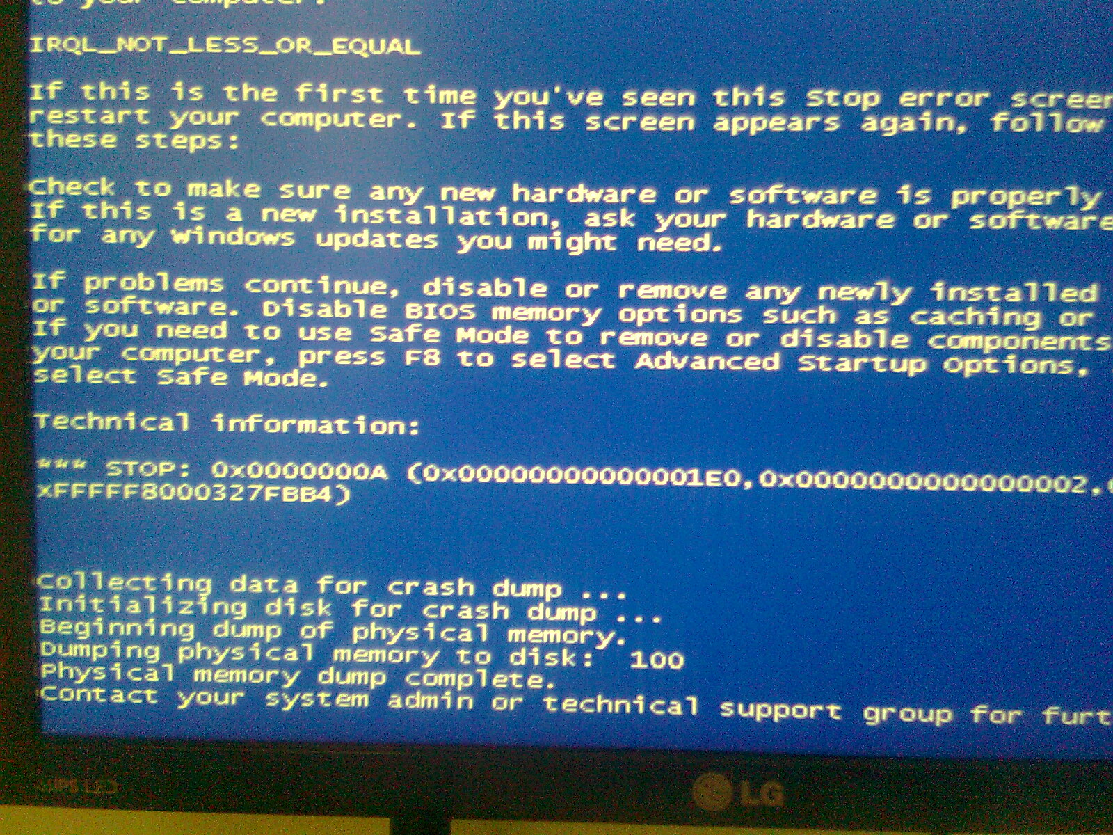

Ahoj.Čas od času mi vyskočí modrá smrt. Kde je problém? Přikládám foto

Toto jsem vyčetl
0x0000000A or IRQL_NOT_LESS_OR_EQUAL
Chybu může způsobovat velmi mnoho příčin. Vadný hardware, software, ovladače, viry. Otestujte paměti, případně odinstalujte aplikaci, která BS způsobuje.

Jak mám odinstalovat aplikaci způsobující tento problém, když ani nevím, která to je :-)

Stáhni si CD Hirens Boot, vypal na CD (je bootovací) a pak otestuj paměti, disk, atd pomocí programů na uvedeném disku. Mimo jiné tam je i Mini WinXp.

Ještě mě napadlo, že se mi to stává vždy při zakázání síťové karty. Po spuštění počítače se mi nenačte ip adresa tak pomůžu zakázání/povolení síťové karty

Nemudruj a otestuj postupně jednotlivé komponenty. Předpokládám, že do správce zařízení jsi se díval, zda není problém s některým z ovladačů.
