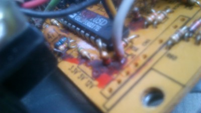

Čus potřeboval bych poradit, rozebral jsem zdroj abych ho pročistil a koukám, nějaká červená stvrdlá barva nebo něco tak, kondíky nejsou nafouklé jen toto... přikládám foto..díky

Moc na tom není vidět. Není nafouklý a vyteklý nějaký kondenzátor?

tak vyteklého tam něco je, jak už jsem psal, nejsou nafouklé

jen, zdroj funguje ale je tam toto..:/

Vyteklé? Tam může být něco naplácané z výroby. Lepí se to, nebo jakou to má konzistenci?

Blbne ten zdroj nějakým způsobem? Dle těch fotek usuzuji, že je to tam napatláno již z výroby...

Zdroj neblbne, je to úplně tvrdé, jako "beton" ;) já si myslím že to tam od výroby nebude...zdroj jsem pravidelně rozdělával a čistil takže bych si toho všiml..:/

Tam nemá co vytéct, jedině kondenzátor. Ve výrobě se používají různé hmoty na upevnění součástek, kabelů apod. to bude ono.
Osahej ty kondíky, ale ono je to vidět a navíc ten elektrolyt neztuhne.

Když ho mam vypojenej a vyndanej a necham ho den odstát, tak mi nic nehrozí asi je to od výroby no..nevim je to tvrdý a kondíky nafouklí nejsou

V tom případě můžeš být úplně v klidu. Se zdrojem nic není...

Je to lepidlo z výroby, lepí se s ním kondíky a někdy i jiné těžší součastky k desce, aby při případné jakékoli rezonanci se neutřásly.
