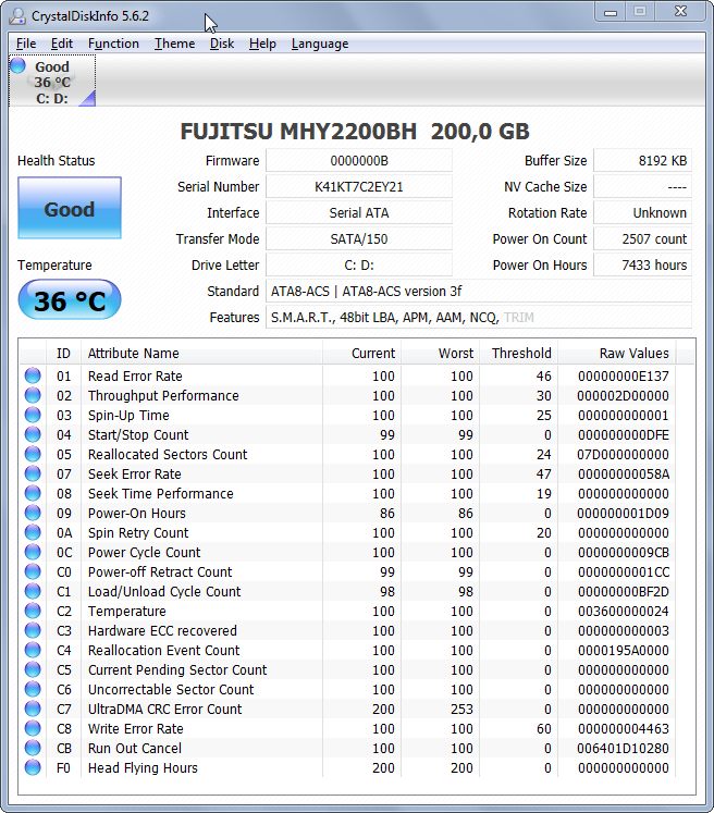

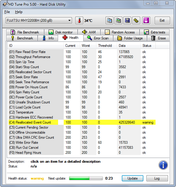

Jak je na tom tento HDD? Vyřešeno
Microsheep
Příspěvky: 1656
Registrován: leden 10
Příspěvekod Microsheep » 15 kvě 2013 08:51
HDtune - Error Scan má všechny čtverečky zelené. Ale ke konci vždycky v jedné části trošku chroupe.
Na notebooku je čerstvě nainstalováno W7, nevím jestli pomalu nebo rychle naformátový, nedělal jsem to já. Disk rozdělený 68GB C: a 117GB D:.
Re: Jak je na tom tento HDD?
Příspěvekod guest » 15 kvě 2013 13:13
Špatně, zálohuj, zálohuj a zálohuj.
Příspěvekod Microsheep » 15 kvě 2013 18:03
Tady není moc co zálohovat, je to bazarový hdd koupený do staršího notebooku, který půjde k prodeji.
Tak jsem zvědav, jak dlouho ještě poběží nebo jestli mám koupit nový rovnou. Zatim vypadá, pojízdně, tak snad pár chvil ještě vydrží :smile:
Příspěvekod guest » 15 kvě 2013 18:05
To není zásadní chyba a běžet to může léta.
Microsheep
Příspěvky: 1656
Re: Jak je na tom tento HDD?  Vyřešeno
Příspěvekod Microsheep » 15 kvě 2013 18:18
Snad, co nejdéle :smile: dík, dávám vyřešeno.
