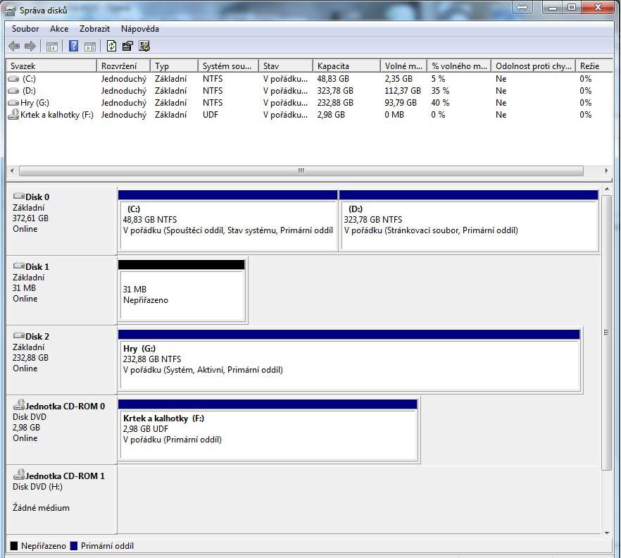

Zdravím ted jsem si přidával do PC nový HDD ale když ho chci aktivovat tak místo 1Tb mě to píše 30Mb. Nevíte co stím mám udělat aby mě to přiznalo celý disk? Celkem mě to překvapilo že to našlo jen 30Mb.

Kolik to ukazuje ve Správe disků. Zformátoval si ho?

29Mb a 2Mb nepřiznané a má mít 1Tera. Když jsem do správce najel poprve tak to tam hodilo 30 a 967 ale byl to jakýsi divný formát pak jsem to chtěl sformátovat ale nebylo to prosvětlené bylo tam jen převést na Dynamický disk nebo převést na disk GPT tak jsem dal na dymaický a těch 967 zmizelo.
Ted mě to ukazuje jen těch 30Mb

Dej SEM do přílohy screen ze Správy disků, abychom to viděli.

Příspěvekod guest » 16 čer 2013 20:46
Proč myslíš že jsem psal SEM do přílohy a ne nějaké rajče?
Klikni pravou na ten disk a přiřaď mu písmeno.

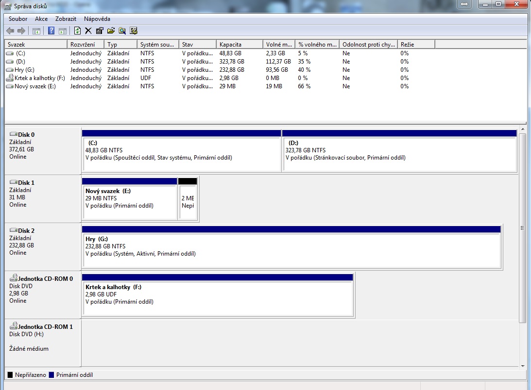

Příspěvekod davevo » 16 čer 2013 21:09
Tady to je

Příspěvekod petr22 » 16 čer 2013 21:10
Jako prvni pouzij toto:
http://blog.atola.com/restoring-factory ... -capacity/
To vyresi problem s tim ze se disk detekuje jako 30 MB. Formatovat mozno az potom.

Příspěvekod davevo » 16 čer 2013 21:24
no jenže to je jen pro 32 bitové OS já mám 64
nejde to nějak sresetovat do továrního nastavení?
tady se to řeší http://knowledge.seagate.com/articles/e ... Q/203631en
ale nepíšou tam řešení :mad:

Příspěvekod davevo » 17 čer 2013 17:42
Takže HDD Capacity Restore Tool nepomohl vůbec to ten disk nevidí. Tak opravdu nevím co ted. Už mě došli nápady.

Příspěvekod guest » 17 čer 2013 17:47
Jak jsem psal, tady rady jsou, jenom je najít. Zkus ten oddíl odstranit a vytvořit nový o celé velikosti.
