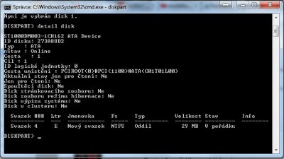

To nejde ukáže to jen 0-29Mb. Už jsem se rýpal aj v Diskpartu a vyčistil jsem ho příkazem clear ale stále nic nepomáhá.

Zkusíme ho vyčistit pomocí diskpartu.
1) Spusť příkazový řádek jako správce (cmd.exe)
2) napiš příkaz diskpart
3) pak pokračuj těmito příkazy:
select disk 1
detail disk (zkontroluj jestli se jedná o ten správný disk a zkopíruj mi sem ten výpis)
pokud je vybrán ten správný disk, napiš clean

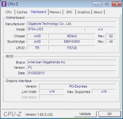

Teď koukám, že Diskpart už jsi zkoušel. Napiš ale ještě typ základní desky počítače, verzi BIOSu (najdeš v utilitě CPU-Z - záložka Mainboard) a typ toho disku.
Často to totiž bývá způsobeno firmwarem MB (BIOS) nebo firmwarem disku.

Re: Připojení nového HDD
Disk part nepomohl tady je scren.
Ještě zkusím BIOS taky mě na to upozornil kamarád v práci.
Takže bios jsem aktualizoval na poslední verzi a stejně to nepomohlo.
Revize desky je 3.0
Revize desky je 3.0

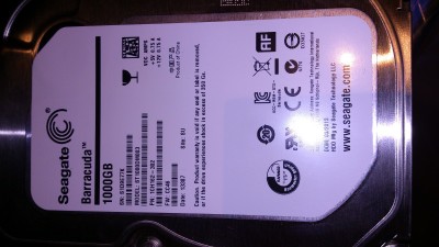

Máš možnost ho vyzkoušet v jiném počítači?
Mě to připadá jako problém, kdy disk udává chybná data o své geometrii.
S rozdělením disku na oddíly to vůbec nebude souviset.
Stáhni SeaTools For DOS, ISO vypal na CD jako obraz disku (např. pomocí ImgBurn),
nabootuj z tohoto CD a v nabídce Advanced Features zkus zvolit Set Capacity To Max Native.

MiliNess jseš borec mockrát ti děkuju poslední návod pomohl. Děkuji všem za pomoc.
