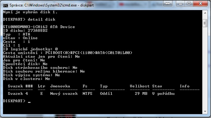

To nejde ukáže to jen 0-29Mb. Už jsem se rýpal aj v Diskpartu a vyčistil jsem ho příkazem clear ale stále nic nepomáhá.

Zkusíme ho vyčistit pomocí diskpartu.
1) Spusť příkazový řádek jako správce (cmd.exe)
2) napiš příkaz diskpart
3) pak pokračuj těmito příkazy:
select disk 1
detail disk (zkontroluj jestli se jedná o ten správný disk a zkopíruj mi sem ten výpis)
pokud je vybrán ten správný disk, napiš clean
create partition primary

davevo píše:29Mb a 2Mb nepřiznané a má mít 1Tera. Když jsem do správce najel poprve tak to tam hodilo 30 a 967 ale byl to jakýsi divný formát pak jsem to chtěl sformátovat ale nebylo to prosvětlené bylo tam jen převést na Dynamický disk nebo převést na disk GPT tak jsem dal na dymaický a těch 967 zmizelo.
Ted mě to ukazuje jen těch 30Mb

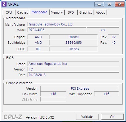

Teď koukám, že Diskpart už jsi zkoušel. Napiš ale ještě typ základní desky počítače, verzi BIOSu (najdeš v utilitě CPU-Z - záložka Mainboard) a typ toho disku.
Často to totiž bývá způsobeno firmwarem MB (BIOS) nebo firmwarem disku.
Je jedno jestli GPT nebo MBR. 1TB disk může být rozdělen oběma způsoby.

Re: Připojení nového HDD
Disk part nepomohl tady je scren.
Ještě zkusím BIOS taky mě na to upozornil kamarád v práci.
Takže bios jsem aktualizoval na poslední verzi a stejně to nepomohlo.
Revize desky je 3.0
Revize desky je 3.0
