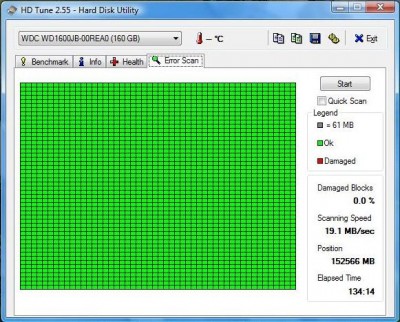

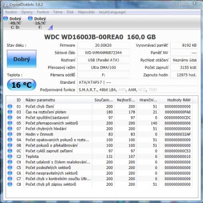

Je dost velká pravděpodobnost, že za to může disk. Zkus ho zas připojit přes USB, stáhni a zapni CrystalDiskInfo a pokud program
disk uvidí, tak sem dej screen. Náhledně udělej na tom disku Error Scan v HDTune - nic nesmí být poškozený.

Příspěvekod tomas250 » 27 čer 2013 00:34
Tak jestli jsem to dobře pochopil... v HDD problém asi není :-D

Re: Samovolné restartování PC
Příspěvekod Oxxid » 27 čer 2013 00:39
A ten druhy s vysokou teplotou co?! Taky ho vyscreenuj.
