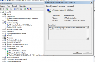

Takže ted se cítím uplne bezradne. Přeinstaloval jsem opět w7. A nainstaloval driver z jiné stránky a stále to samé. Po naběhnutí w7 černá obrazovka. Nicméně správce zařízení mluví už jinak. VIZ. screen.

RemcobCZ píše:Ovladače na NTB se stahují ze stránky výrobce NTB...
:roll: Jsi ale tvrdohlavej, jen co je pravda... Na amd.com stáhneš aktuální, opakuji aktuální ovladače. Kdoví, co se tam snažíš instalovat.
Ty to spouštíš v nouzovém režimu?

Instalace by měla probíhat při normálním běhu systému.takže v nouzovém režimu smazat ovladače a pak spustit pres integrovanoú grafiku. Jen pro informaci, může se stát že to nebude detekovat grafiku jelikož se musí prepniut manuálně :-)

Pokud vyhledáš grafický ovladač pro svůj grafický adaptér na stránkách AMD, nabídnou ti pouze AMD Mobility Radeon™ Driver Verification Tool.
Ten zjistí, jestli lze univerzální ovladač od AMD vůbec na daný hardware nainstalovat. U HP to pravděpodobně neprojde, budeš muset nainstalovat ten ze stránek HP, pro svůt typ NTB.

No však to taky na tom obrázku ze správce zařízení vypadalo normálně, pokud to bylo pořízeno v nouzovém režimu.
Ten řadič jednoduché komunikace PCI se týká něčeho jiného.
