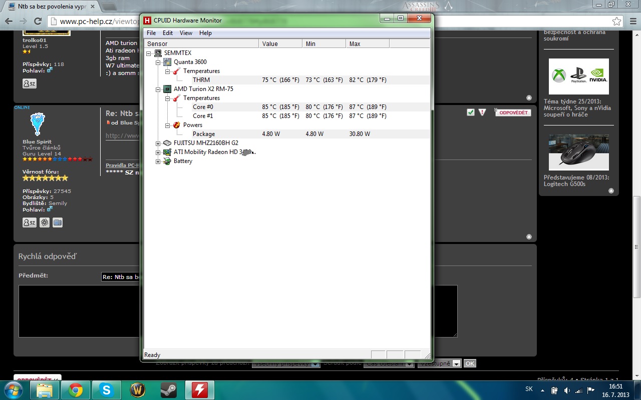

Příspěvekod trolko01 » 16 črc 2013 16:55
tu je screen z HWMONITOR

Příspěvekod cerberos2 » 16 črc 2013 17:03
Teploty jsou dost vysoké, tady máš svojí příčinu. Zkus ntb vyčistit a profouknout.

Příspěvekod guest » 16 črc 2013 17:05
Ano teploty jsou vysoké. Příště ten obrázek ořízni.
