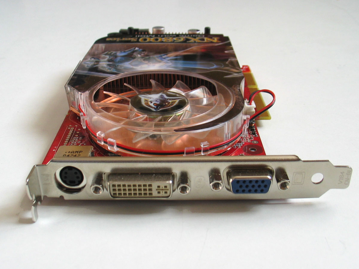

Pokud je to tato karta (6800gt) tak ta nemá hdmi. Takže co vlastně máš?

Kdyby to HDMI bylo ve skutecnosti DVI tak by to lecos vysvetlovalo
