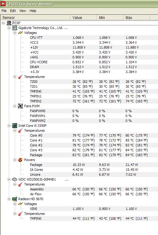

zdravím, mám problém s problikáváním obrazovky, především když hraju na w7 , prvních 10 minut např u gta 4 ani lag na vysoké a potom během několika sekund se na něm začnou oběvovat čáry a pak najednou se to sekne a obrazovka je zelená , bílá prostě různé barvy a to se opakuje i při běžném používání w7 , nevíte co se děje ? díky za odpověď

přehřívání to podle mě není procesor je v pohodě okolo 60stupňů, ale nevím může to být harddiskem , protože má teploty okolo 65 stupňů ?

tak jsem se na to kouknul grafika jede na 45 stupňů ele procesor je hodně vysoko asi na 90 stupních

Dej sem jako přílohu screen z těch teplot.

Příspěvekod dufik95 » 21 črc 2013 17:11
tady je ten hw monitor

řikal jsem že je to přehřívání, divím se že ten hdd ještě funguje při těchto teplotách, vyřeš chlazení.
Jak máš v pc rozmístěny ventilátory? Jsou tam nějaké?

A jo :D ty tam nemáš ani jeden větrák zapojený tak se pak nediv že se to přehřívá natož až budou 36°C vedra tak to ho ani nezapínej :D pokud nebudeš grilovat....

Nic jinýho se nedá dělat než koupit ventilátory, zjisti jaký můžeš dám největšá do skříně, obvikle jsou to rozměry 80x80 nebo 120x120
