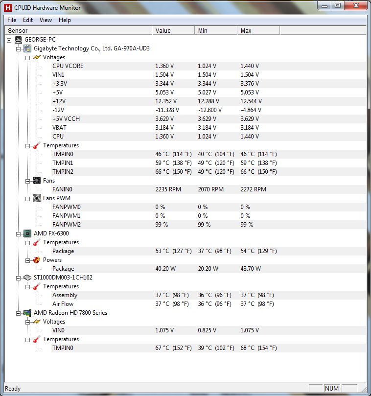

vloz screen z hw monitoru pri plne zateti

Plná zátěž to neni ale tak po 5 minutách v tomhle stavu...konkrétně při hře legends of grimrock (nenáročný oldschool v novém kabátě) se to stalo znova.
Monitor zčerná a bliká jak kdyby nedostával žádný signál, repro chvílí jde dál pak zpadne taky ale žádný restart se nekoná větráky běží pořád dál. Ten zdroj mě napadl taky no ale to by se ani nezaplo pokud vím.

Ten screen dej do přílohy... A podle něj tam máš ale úplně jiné komponenty než si psal nahoře (grafika a cpu sou jiné)
--- Doplnění předchozího příspěvku (26 Črc 2013 17:56) ---
Taky podle toho HWM máš pouze 1 větrák tak se nediv..... a grafika s pasivním chlazením se lehce přehřívá.
--- Doplnění předchozího příspěvku (26 Črc 2013 17:57) ---
Procesor taky dost hřeje.

Uplně jiné? Ok cpu neni 6350 ale 6300 nevim kde sem to sebral ale jinak to sedí. Větráky mám dva ale jeden je tam připojený tak trochu na punk rovnou ke zdroji takže ho to nevidí. A u grafiky není jenom pasivní chlazení (jestli správě chápu co je pasivní chlazení...heatpipes) ale samozřejmě sou tam i větráky. A to že se mi to všechno přehřívá je taky tím že mám v pokoji 30 stupňů ale s tim prostě nic neudělám v takových vedrech...
