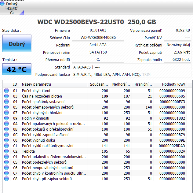

Je ten disk opravdu poškozený? Jdou z něj nějaký zvláštní zvuky? Stáhni CDI a dej sem screen z programu (z ntb).

Z disku nejdou žádné zvuky, je tichý. Ve správci zařízení je pod položkou Other Devices neznámý Mass Storage Controller. Posílám screen z CrystalDiskInfo..

Disk je v pořádku. Pokud ntb běží po vyjmutí toho modulu opravdu bez problému, tak byl problém tam.
