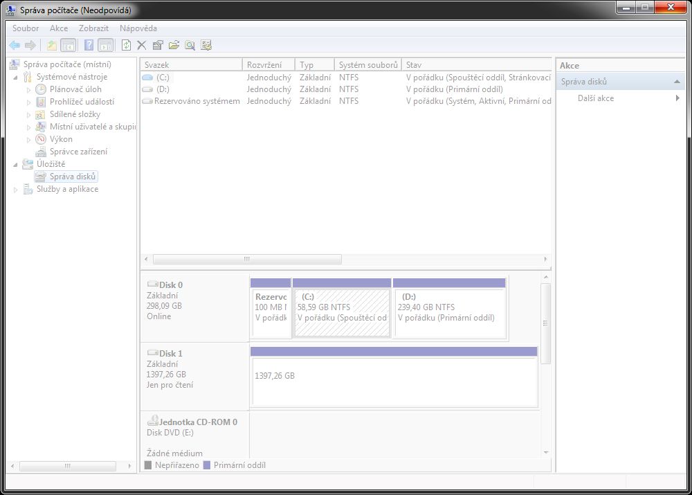

-zdravim ,, jedna sa o sekundarny disk (druhy) ma 1.5TB a uz cez 3 roky fungoval bez problemou,, no posledne mi obcas sekol film na sekundu a zas bolo vse ok,, ale teras ked ho nevypojim tak sa ani nespusti windows a to je na inom disku :dontgetit: ,,prikladam prilohu zo spravy disku,, to som zapojil disk pri spustenom PC a dal prohledat disky ,,ten screen je svetly preto lebo to hned zamrzlo..
Příspěvky: 54974
Re: Problem z nacitanim HDD
Příspěvekod petr22 » 26 črc 2013 12:55
Toci se ten disk?
Podobne se chova 4 plotnovy Seagate se zadrenym loziskem motoru (ten se pochopitelne netoci)

Příspěvekod xpanko » 26 črc 2013 13:02
Toci sa ,, poznam to ked ho vypojim,, inak je velmy tichy,, teras ked som ho zapojil tak ho to chcelo naformatovat jako novy disk,, no nikde sa nezobrazil..

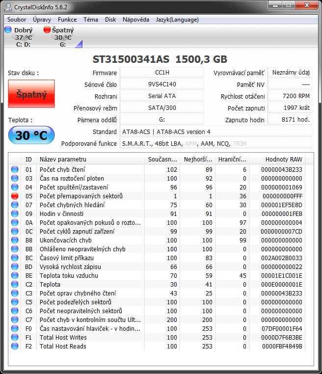

Příspěvekod xpanko » 05 srp 2013 16:35
uz sa mi konecne podarilo zapnut druhy disk ale asi len zazrakom ,, a a je len pro cteni,, nic nanom nezapisem ani nevimazem.. ,, prikladam screen..
Příspěvekod guest » 05 srp 2013 16:39
První není až tak v kondici a druhý už odešel.
Příspěvky: 54974
Příspěvekod petr22 » 05 srp 2013 16:43
U tehle serie disku me to absolutne neprekvapuje.
Ten disk ma 4 plotny, coz je hodne velka namaha na motor. Vsechny kusy ktere jsem videl skoncily na jednu zavadu - zadreni lozisek motoru. Vetsinou fungovaly cca 3-4 roky, pak KO, a to definitivne i s daty (zarizeni na presazovani 4 ploten soucasne nemam).
