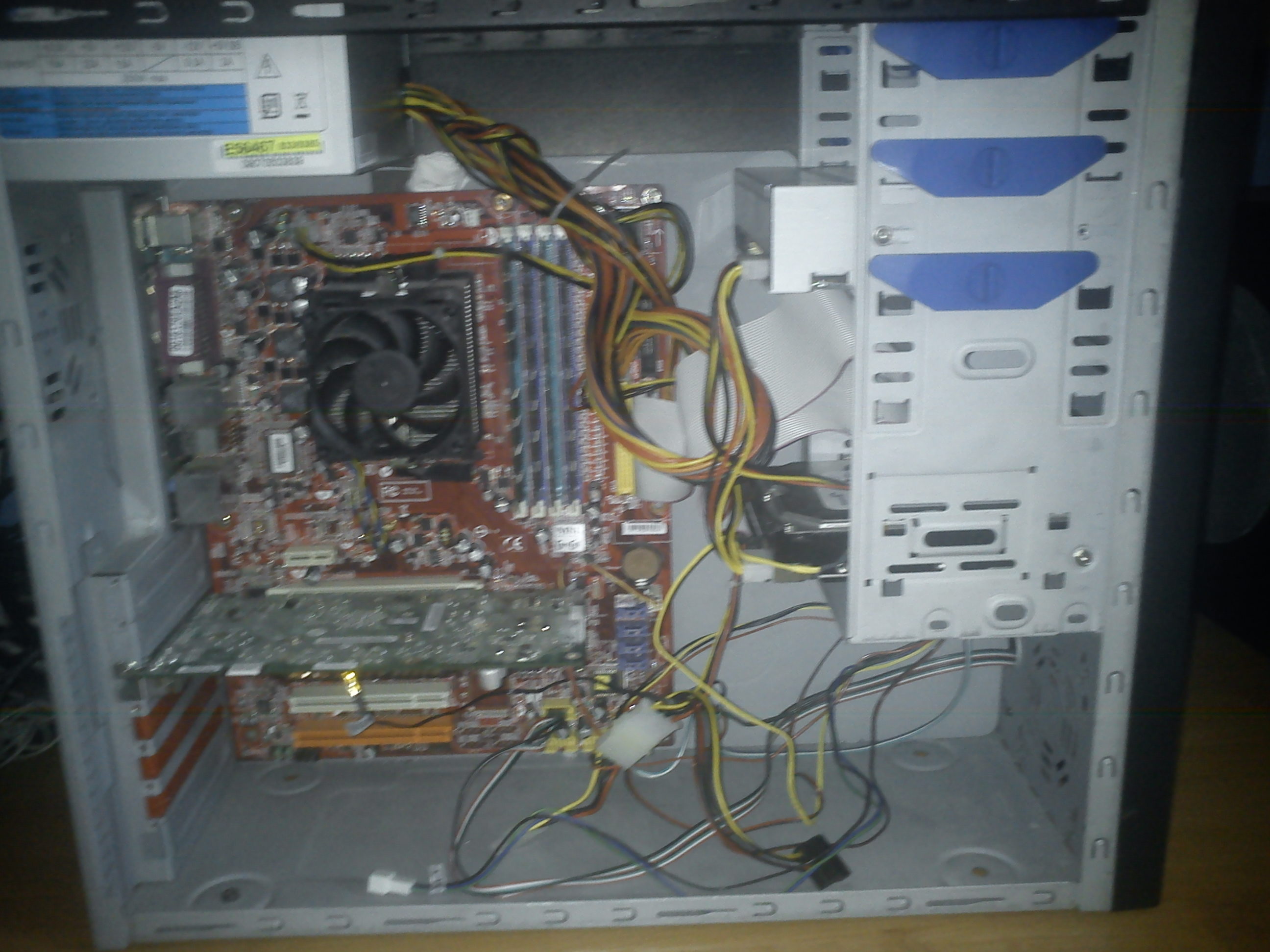

mám tady PC na údržbu a potřeboval bych poradit ohledně ventilátoru, protože to má jen zdrojový, CPU, GPU a chipsetu. IN, OUT žádný.
CPU - athlon 3800+
RAM - 2x 2x 512 (dual)
GPU Nvidia quadro fx 1500

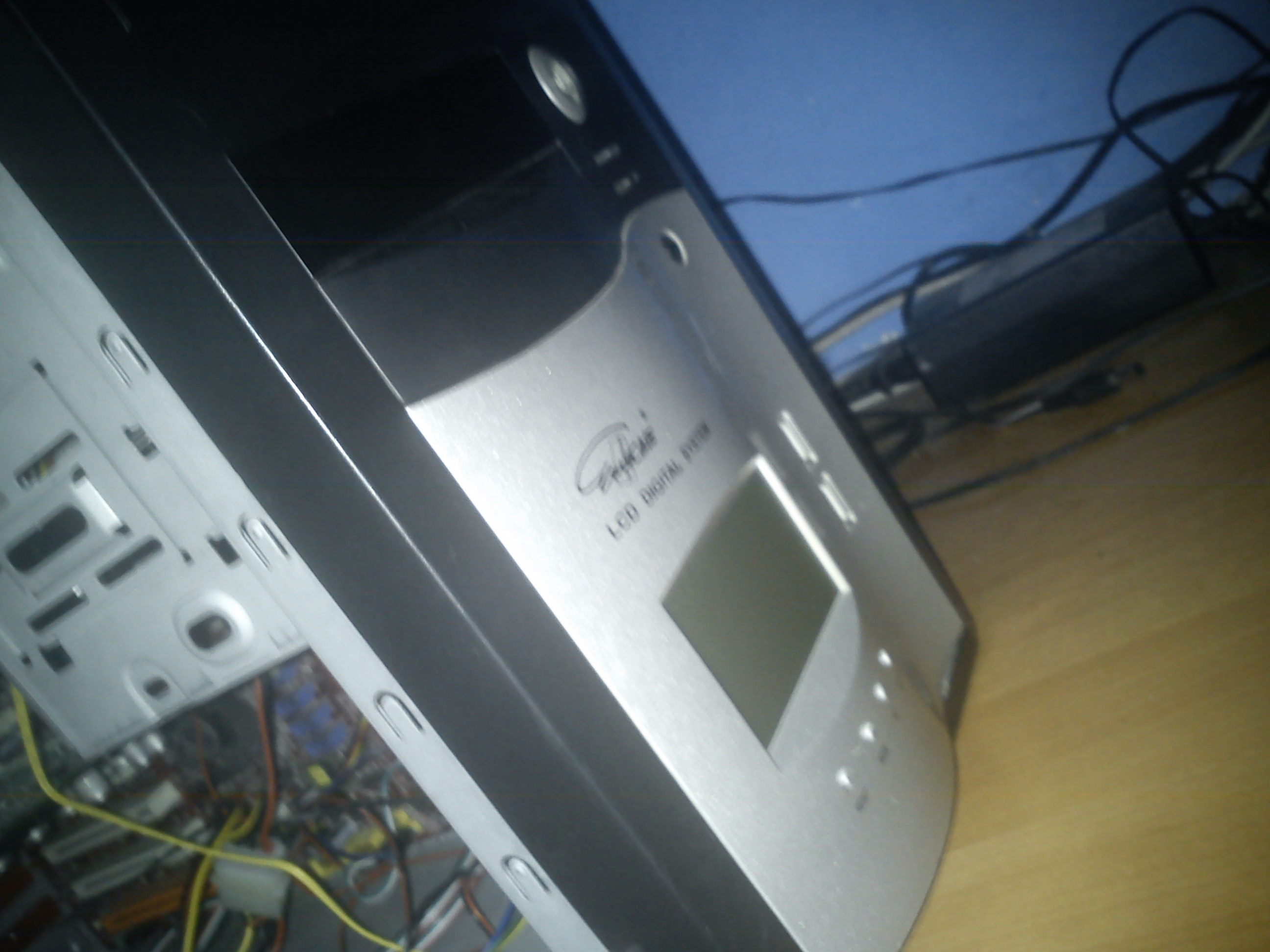

Fotky žádná sláva, ale účel splní. Já bych rád dal zepředu dole AC 80ku, ale sou tam kraviny ohledně displeje, není to úplně natěsno tak to může snad nějaký vzduch natahat ne ?
A pak ještě jeden na OUT, sou 2 možnosti, klasika vzadu - zde si kladu otázku, nebude se ten tok vzduchu směřující ven ''hádat'' se vzduchem co jde na zdroj a co jde na CPU ? Na svým PC to mam stejně a vůbec se mi toto řešení nelíbí když sou u sebe 3 ventilátory a oba směřují úplně jinam a za jiným účelem.

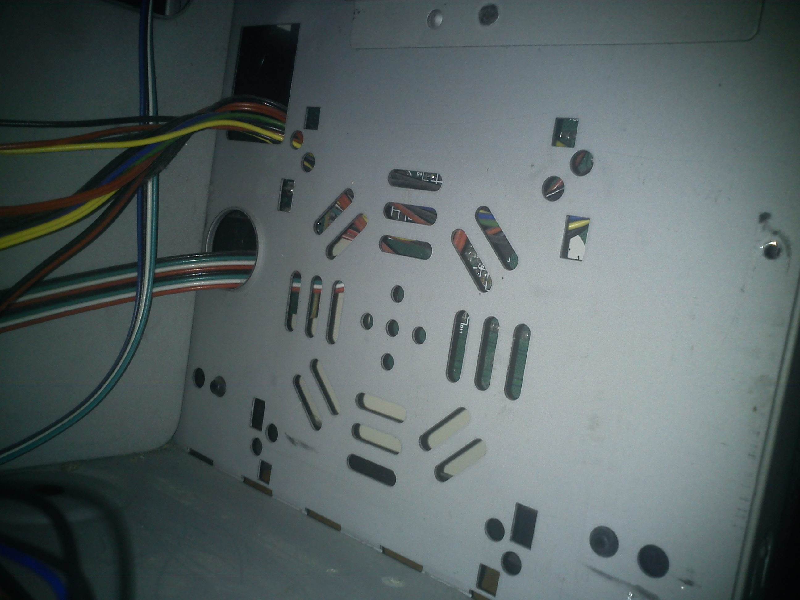

Druhá možnost je dát FAN na bočnici, ale teď ji nemám u sebe abych se ujistil, že je tam otvor.

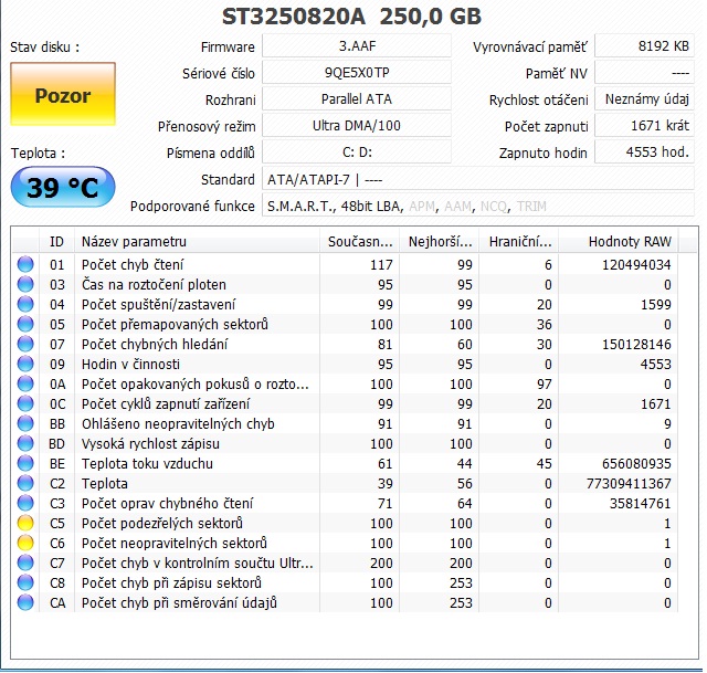

Teplota disku je 40°, můžete mrknout na screen a posoudit zda je v pořádku na pár let dopředu ? :D V Everestu mi to píše, že je vše OK...
