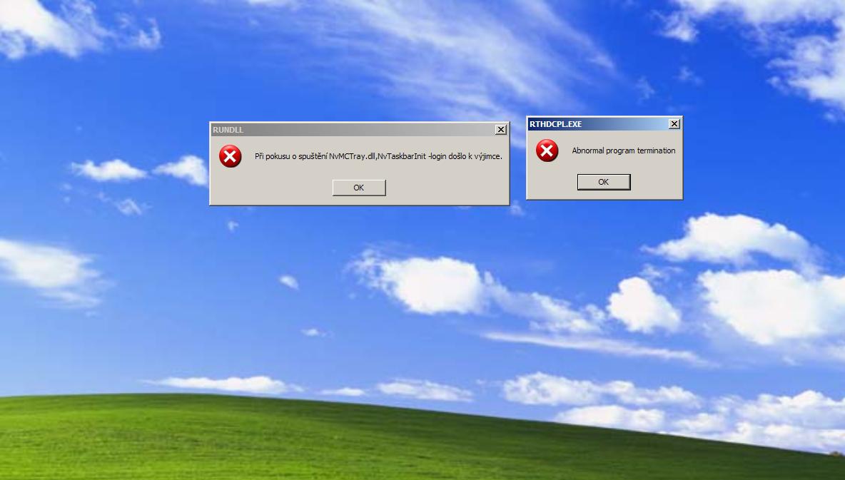

Když mi to opět spadlo kvůli modré smrti tak, když se zapnul počítač už mi to napsalo i nějaké ty errory
Přikládám screen .
Počítač v nouzovým režimu nepadá, vůbec nevim jestli to tak má být nebo ne, ale myslím si, že když padá počítač normálně tak i v nouzovým by měl ne ? Protože furt to jede na stejný HW, ale nevím nijak tomu nerozumím :)
