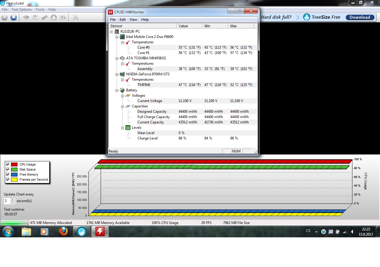

1) spusť HeavyLoad a Hardware Monitor. V HeavyLoad spusť zátěžový test, po 10 min sejmi screen Hardware Monitoru a hoď ho sem.

Tak, podle instrukcí... Na leteckou poštu už to sosám :-) dám link ;-)
Zatím díky moc
--- Doplnění předchozího příspěvku (15 Srp 2013 22:43) ---
http://leteckaposta.cz/776123117
Klejzlik černá smrt

Tak tady opravdu nevím, s velkou pravděpodobností to ale bude závada hardwaru.
V protokolu téměř nic závažného není. Mohla by to být vada chipsetu nebo grafického čipu.
V protokolu je záznam o jednom pádu operačního systému s chybovým kódem 0x00000117 - VIDEO_TDR_TIMEOUT_DETECTED, k čemuž došlo kvůli častým timeoutům při grafických operacích.
Šestkrát do minuty nastala situace, kdy bylo nutno restartovat grafický ovladač a GPU. Mohl by to tedy být ten grafický adaptér.

Seš si jistý že ti to dobře vyčistili? Viděl bych to na přehřívání GK.

Ještě podotknu, že test který jsem dělal na doporučení v tomto topicu, jsem dělal bez chladící podložky, nevím zda by tam byl ale nějaký rozdíl v teplotách při zátěži.
