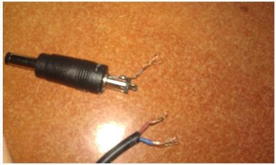

Klucí nevíte jak to patří? Nabíječka od toshiba satellite pro...
http://uploadto.bluefile.cz/id/1376860390IMAG1427.jpg

Něco podobného se tu nedávno řešilo:
viewtopic.php?f=44&t=114641

Obrázek patří sem:
Pak stačí měřákem změřit polaritu kabelů a obvykle na obalu konektoru je minus (-) a na dutince uprostřed +. Pokud to nemá Toshiba obráceně (google zjistí!), máš vyhráno.

Jak to patri je obvykle namalovane zespoda na trafu (kde je +)
