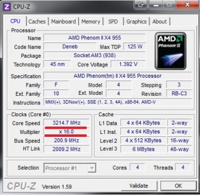

Možná, že CPU neblbne. Stáhni si CPU-Z, spusť ho a podívej se na záložku CPU - viz zde:
Procesor při malém zatížení může snížit takt, a to dost podstatně, takže se podívej, jak běží naprázdno a jak při vyšším zatížení. Možná se to tím vysvětlí.

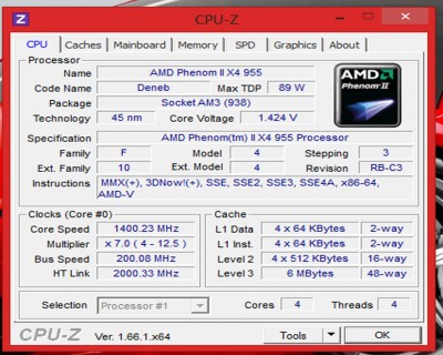

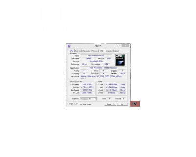

Zkus procesor zatížit a dej sem screen z CPU-Z. Možná se CPU podtaktovává když není zatížen.
Nastav v BIOSu multiplier na x 16.0, máš to blbě.

Ked nastavim multiplier na x 16.0 tak jden krat to ide a tak po restarte zase nie a tak ide vetrak naplno (predtim mi to nerobilo).
Cpu som zatazil s gta 4 a stale islo na 1.4 (sekalo sa to ja hovado)

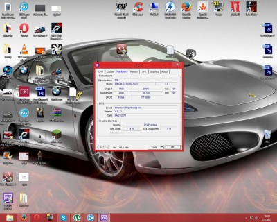

Hoď sem screen záložky Mainboard. Procesor rozhodně neblbne. O tom jak rychle jede, rozhoduje především firmware počítače.
