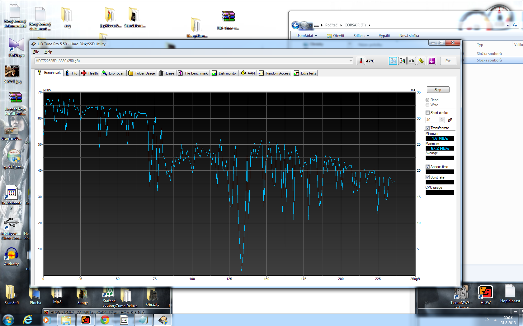

HD Tune Pro už testuje
--- Doplnění předchozího příspěvku (31 Srp 2013 14:57) ---
Tranfer rate se mi nějak nelíbí jde to od 11mb/s do 67mb/s
--- Doplnění předchozího příspěvku (31 Srp 2013 15:11) ---

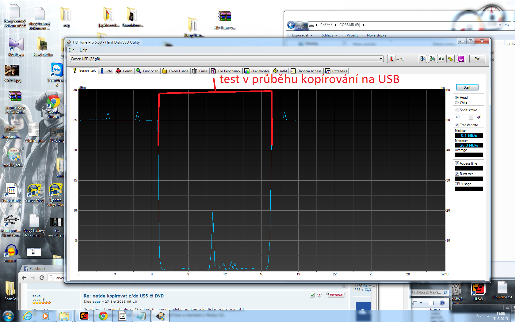

když nekopíruju tak je kontrola v pořádku a když začnu kopírovat tak minimum transfer rate je pořád na 0.1 mb/s :(
--- Doplnění předchozího příspěvku (31 Srp 2013 15:20) ---
--- Doplnění předchozího příspěvku (31 Srp 2013 16:37) ---

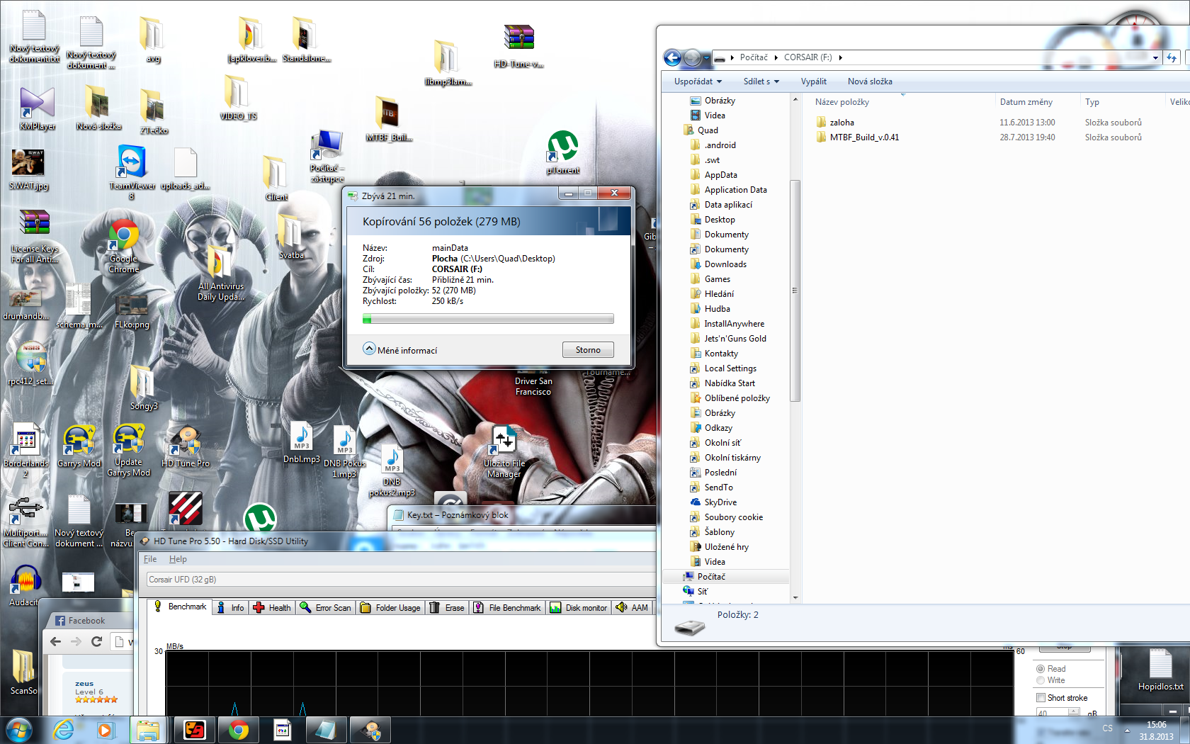

a už to zase jede 1mb/s to je divné, počítač vše zvládá procesor využívá jen cca5% a paměť RAM 54%
teď když jsem dal kontrolovat HDD tak to v pořádku kopírovalo na USB s rychlostí 4mb/s to je zajímavé
pruběh kontroly bez kopírování a s kopírováním na USB
takhle pomalu to kopíruje

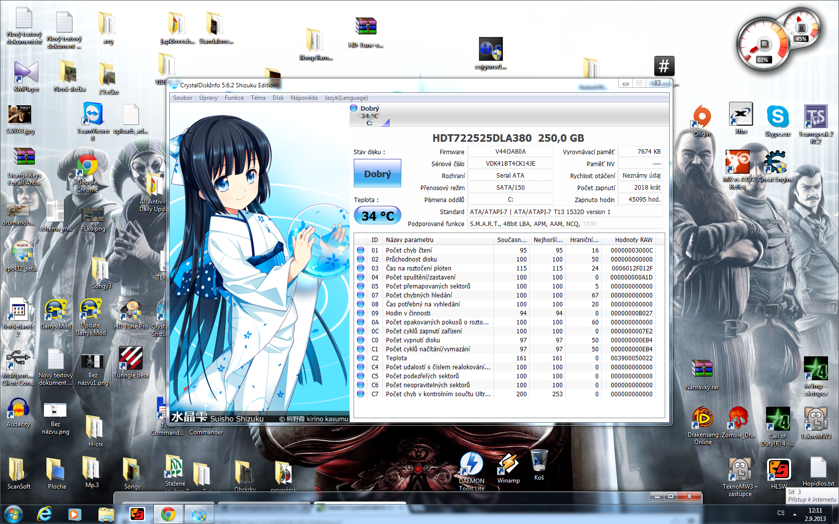

Použij tohle a dej sem screen nebo log. http://www.slunecnice.cz/sw/crystaldiskinfo/
Hoopik
Příspěvky: 10
Registrován: srpen 13
Re: nejde kopírovat z/do USB či DVD
Příspěvekod Hoopik » 02 zář 2013 12:13
tady to je
