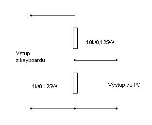

Jinak můžeš zkusit zeslabit signál z keyboardu pomocí odporového děliče 10 : 1, který Ti signál zeslabí desetkrát a vstup nebude přebuzený. Na dělič použij odpory 10kOhm a 1kOhm. Zda se něco takového vyrábí a prodává v obchodní síti nevím.

Re: ASUS a53sc
Příspěvekod wattmetr » 13 zář 2013 12:54
Tenhle obyčejný odporový dělič by Ti měl pomoci
odp. dělič.JPG (6.08 KiB) Zobrazeno 902 x
Je to primitivní schéma, pokud neumíš schémata číst, najdi ve svém okolí někoho, kdo Ti s tím připojením keyboardu k PC poradí, já Ti víc poradit neumím a psát tu sáhodlouhý návod na nákup dvou odporů a výrobu děliče včetně případných konektorů bohužel nebudu.

Možná by bylo lepší použít potenciometr, dala aby se tak snadněji nastavit potřebná úroveň signálu.
