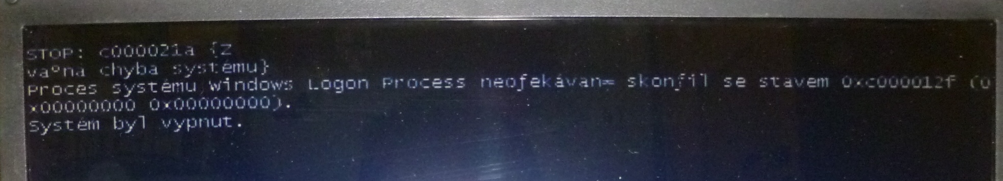

Mám starší notebook Toshiba Satellite. Nedávno se mi sám vypnul a po každém zapnutí a po náběhu BIOSu obrazovka z černá a dál se nic neděje.
Dal jsem ho na diagnostiku do servisu a tam mi řekli, že ja vadný HDD. Koupil jsem tedy nový a nainstaloval zpět OS Windows XP.
Po skončení instalace mi pokaždé naběhne tato obrazovka (foto).
Neví někdo co to znamená?
Díky.

Moc tam toho vidět není.

Příspěvekod moranx » 02 říj 2013 12:15
Lepší foto nemám.
Je tam napsáno:
STOP: c000021a (závažná chyba systému)
Proces systému Windows Logon Process neočekávaně skončil se stavem 0xc000012f (0x00000000 0x00000000).
Systém byl vypnut.

Příspěvekod guest » 02 říj 2013 12:24
Pročti si TOHLE. Pokud to nepomůže koukni do C/Windows/minidump zda je tam nějaký soubor a pošli ho na Letecká pošta. Potom požádej MiliNess o kontrolu. On to umí vyhodnotit.
