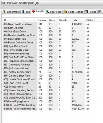

BS: http://forums.seagate.com/t5/Desktop-HDD-Desktop-SSHD/Seagate-s-Seek-Error-Rate-Raw-Read-Error-Rate-and-Hardware-ECC/.
Z údajů napsaných v tomto článku vyplývá, že žádná chyba při hledání nebyla u toho disku zaznamenána. HDTune kecá.

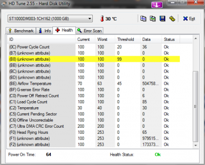

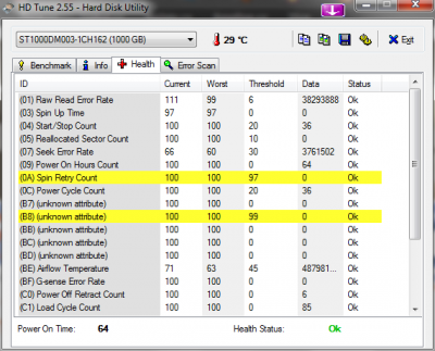

všiml jsem si že test jsem dělal v HD tune 2.50 tak jsem si stáhl 2.55 a ten mi zase ukázal toto fakt nevím jestli mám nebo nemám reklamovat :-/
