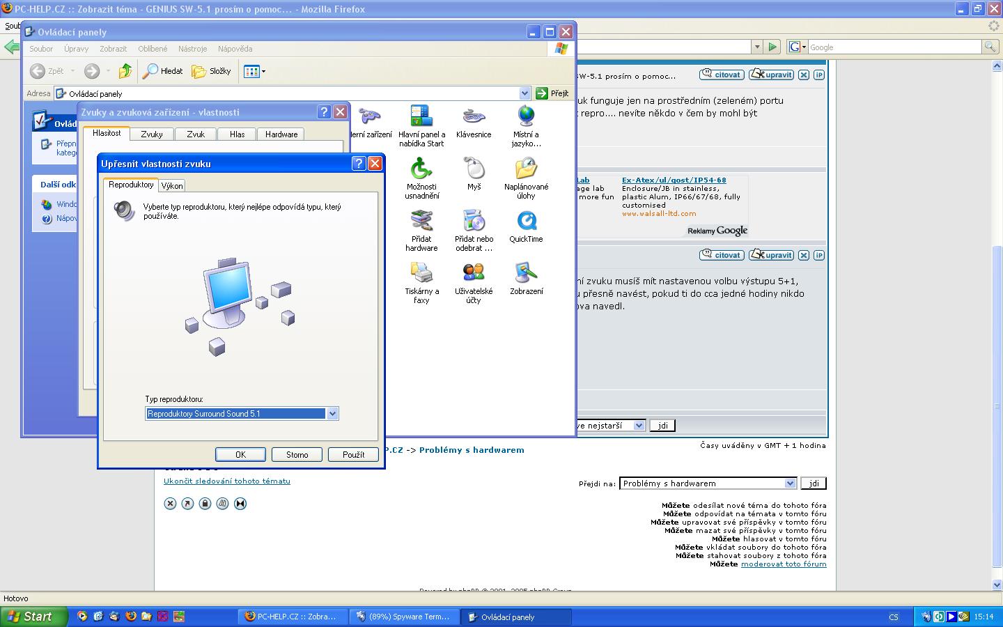

zdravím, nevím si rady jak rozšlapat GENIUS SW-5.1 jde o to, že mi zvuk funguje jen na prostředním (zeleném) portu zvukovky takže funguje buď jen sub/center nebo surround nebo front repro.... nevíte někdo v čem by mohl být problém?Používám Intel Audio Studio.... Díky za rady

Na zelené je výstup LINE OUT (stereo), nebo FRONT (5+1). V nastavení zvuku musíš mít nastavenou volbu výstupu 5+1, patrně tam máš stereo. Bohužel sedím teď u WIN98, takže tě nemohu přesně navést, pokud ti do cca jedné hodiny nikdo nenapíše přesnější cestu, nebo to nenajdeš, tak bych tě na to z domova navedl.
Hodina utekla jako voda... Jeden obrázek lepší než tisíc slov:

Start - Ovládací panely - Zvuky a zvuková zařízení - Ovládání hlasitosti - Nastavení reproduktorů - Upřesnit - Reproduktory - Typ reproduktoru - vybrat z nabídky 5+1.
