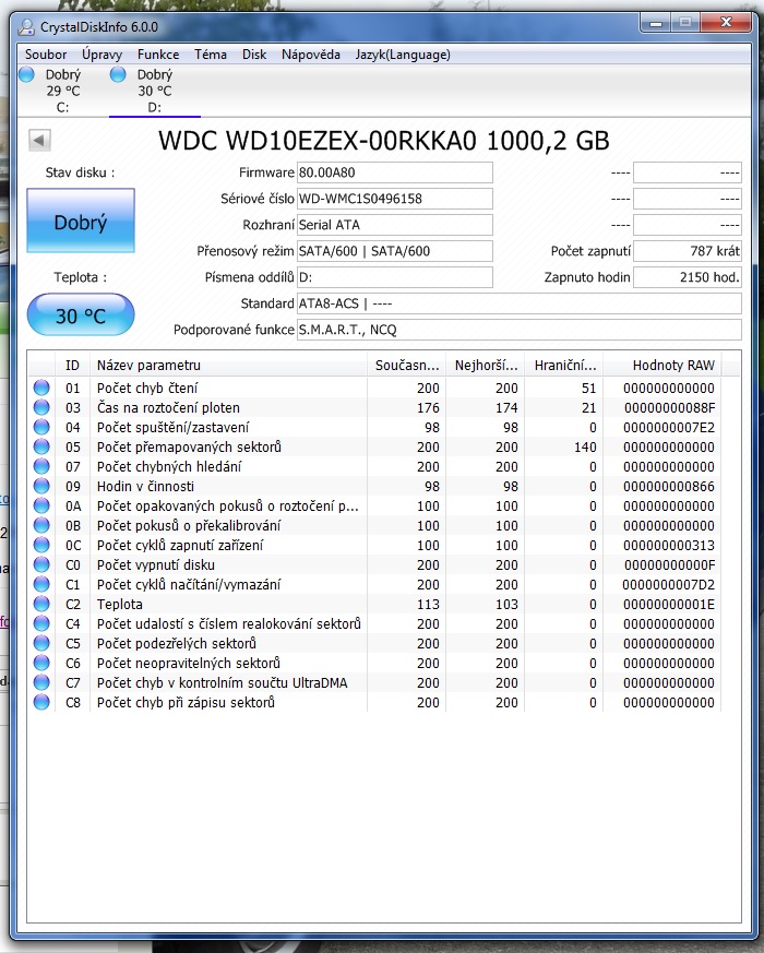

Zdravím, mám podobný problém, pracuji na PC nebo surfuji po internetu a z ničeho nic (někdy hned po prvním zapnutí, někdy po 1 - 4h) mám 1 - 3s záseky PC (zamrzne kurzor, když mám zapnuté int. rádio tak se sekne po dobu až 3s zvuk) a když chci PC poté vypnout, tak se vypne LCD, klávesnice, myš ale PC jede pořád dál. Abych ho vůbec vypnul, tak musím buďto provést RESET a nebo prostě na tvrdo ho vypnout. PC mám jako sestavu, neskládal jsem ji. Mám tam W7Home a popis PC mám v profilu. Počítač má 11 měsíců od koupi. Byl už i na reklamaci ale na nic se nepřišlo. WIN jsem zkoušel přeinstalovat a nepomohlo to. DÍky za rady případné.

Stáhni si CrystalDiskInfo, udělej screenshot a dej ho sem jako přílohu. Potom stáhni HW Monitor a udělej to samé.

Tak screen jsem udělal ihned po zamrznutí, mám 2 disky...

Ty teploty jsou zaznamenány v klidu? Zkus PC nějak vytížit, třeba HeavyLoadem a dej sem potom screen zase z HWMonitoru.

Pic: Ano, bylo to reklamováno ze stejného důvodu, osobně si myslím, že to zapnuli, jelo to, tak to neřešili.
Nejhorší problém je, že PC dokáže jet i 2h v pohodě, pak dojde k zamrznutí a už se to opakuje. Pak to chci vypnout a stále PC běží. Ten screen je udělán po prvním 2s zamrznutí. V době screenu jsem byl na netu a jelo icq a antivir.

Pokud je to jen třeba po 2 hod činnosti PC, tak to může být přehřívání. Zkontroluj teploty po delší době provozu a vlož sem výsledek.

No zrovna ty co máte nad sebou jsou po 2,5h provozu. Ale podle mě to není tím, protože v sobotu to udělal po 10 minutách. Jako reklamovat to půjdu určitě, ale právě jsem potřeboval nějákou stopu.
