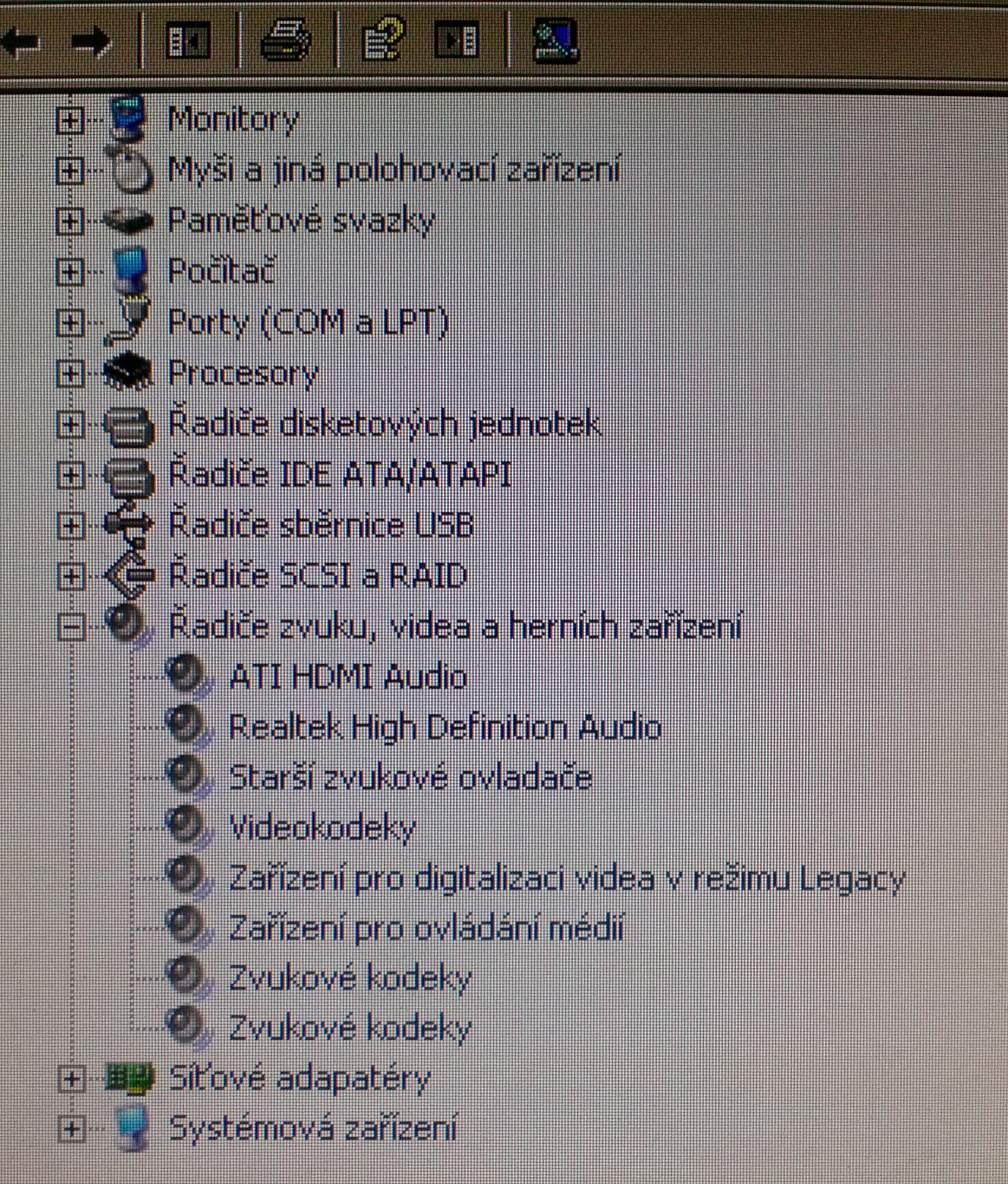

martin2162
Příspěvky: 14
Registrován: listopad 13
Re: Nejde zvuk!!!
Příspěvekod martin2162 » 21 lis 2013 13:06
Radice zvuku... toto?
Re: Nejde zvuk!!!
Příspěvekod guest » 21 lis 2013 13:16
Jsem z toho jelen. Tady je to všechno OK. Ty to máš někde v nastavení přepnuté na digitál - HDMI. Proto ti nejde analog.
