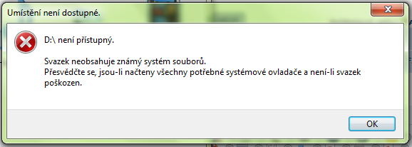

Ahoj,
omylem se mi povedlo spustit formátování externího disku, když jsem zjistila co dělám, hned jsem ho odpojila - formátování tedy nedoběhlo. Pro záchranu jsem zvolila program Recuva, ten ale disk nemůže najít, protože po připojení hlásí, že musí být před použitím zformátovaný. Když dám ne, vyskočí další okno (viz obrázek). Jde nějak formátování zrušit - za tu chviličku se nemohlo skoro nic smazat, případně máte někdo zkušenost jak v tom pokračovat? Nejradši bych se vyvarovala dalšímu mazání souborů.
Díky za odpověď!

Dobré zkušenosti mám s Get Data Back. Bohužel je placený. Navíc má dvě verze - pro NTFS a pro FAT32. Musíš proto vědět, jaký souborový systém na disku byl.

Pro tento pripad bych zkusil spise programy TestDisk nebo Find&Mount.
