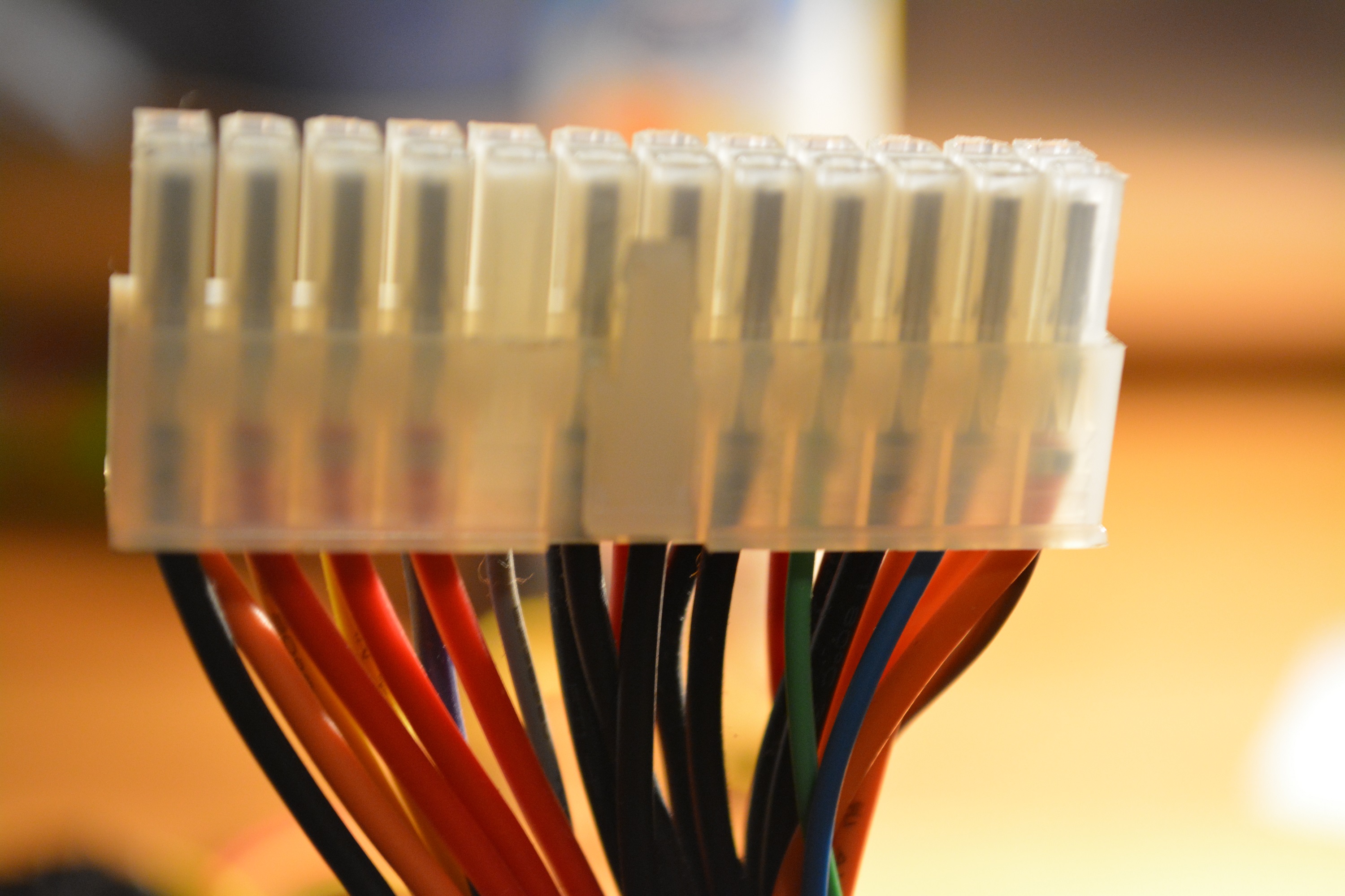

Vyfoť ten kabel.

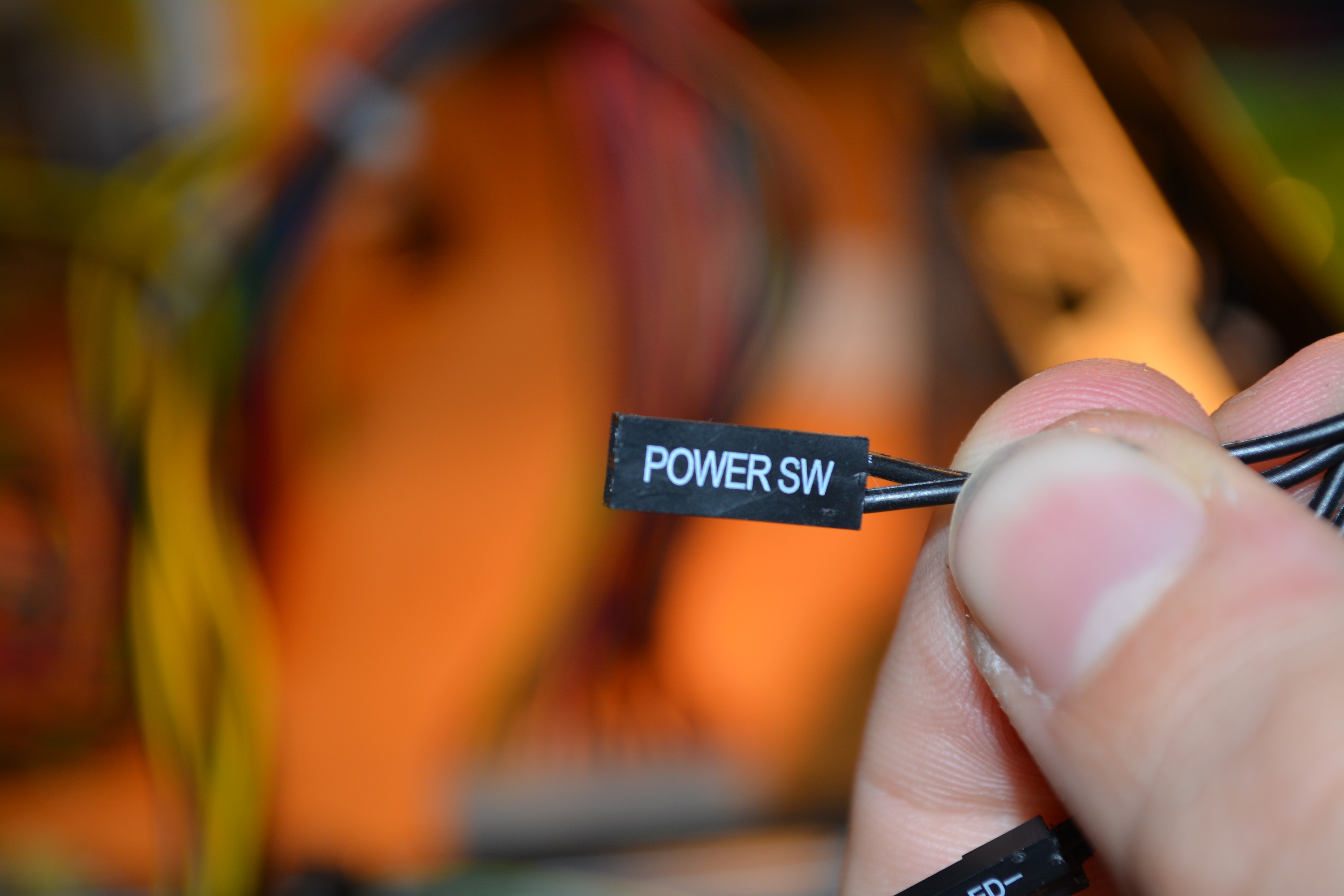

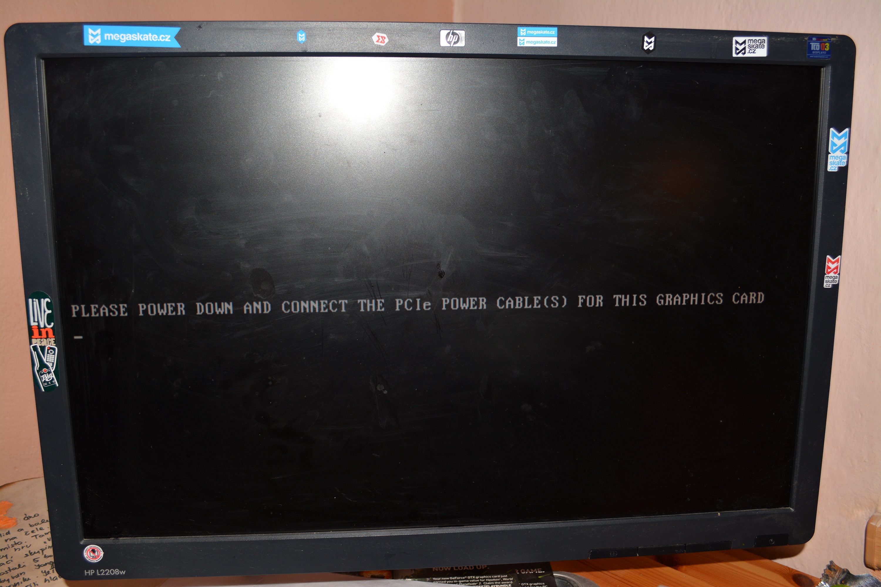

Jak jsem tam nechal jenom grafiku procesor ramku a zdroj tak se to najednou chytlo.. to ale až potom co jsem to vyndal z bedny. Zde posílám fotky (z mojí dneska nové zrcadlovky:33) a zase nějaká chyba -_- Ten 6ti pinový kabel mám v grafice zapojený a DVI tam mám taky
--- Doplnění předchozího příspěvku (17 Pro 2013 21:26) ---
A tady je přípojka od skříně, kterou zapojuju do MB aby mi fungovalo tlačítko na spuštění počítače. A ten 24 pinový kabel.

Nejspíš nemáš připojené napájení GK
Re: Po sestavení nejde počítač zapnout
Tak ten 24 pin je ok mám to taky tak u 620W verze (nikdy jsem si nevšiml že tam 1 drát není
) u té grafiky máš zapojen aji ten 8 pinovej napájecí ? Ten Seasonic má akorát 2x 6pin a není těch necelejch 500w na tu sestavu málo ?
