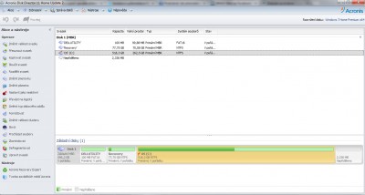

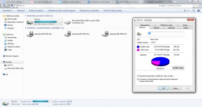

Dobrý den, nedávno jsem vytvářel nový oddíl pevného disku (původní velikost - 518,3 GB, velikost nového diskového oddílu - 200 GB) v programu Acronis Disk Director 11 Home Update 2. Při vytváření nového oddílu mi program v 50% zahlásil chybu. Při dalším spuštění počítače, poté co jsem otevřel tento počítač, měl hard disk jen 318 GB a při tom tam žádný další disk není. Divné taky je, že Acronis i správa disku ve Windows mi hlásí, že má disk velikost 518,3 GB. Jak tomu mám rozumět, kde je těch 200GB? Dá se s tím něco dělat?

To bude tím, že správný postup po chybě měl být nejprve vrácení změn a poté restart. Teď je to v bůhvíjakém stavu.

Kontrola disku (po restartu) už proběhla asi 2x a nic se nezměnilo. Abych to správně pochopil, mám vytvořit oddíl a provést reinstal nebo reinstal jen v případě že mi nepůjde ta partition?
