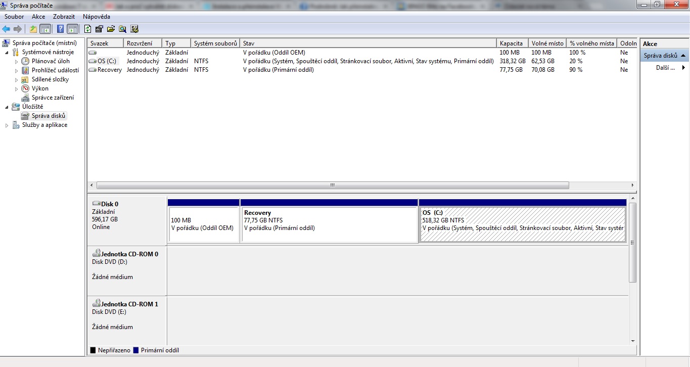

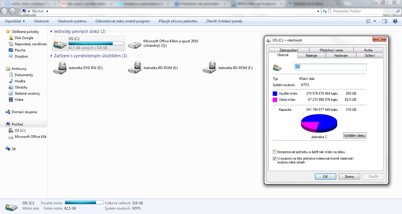

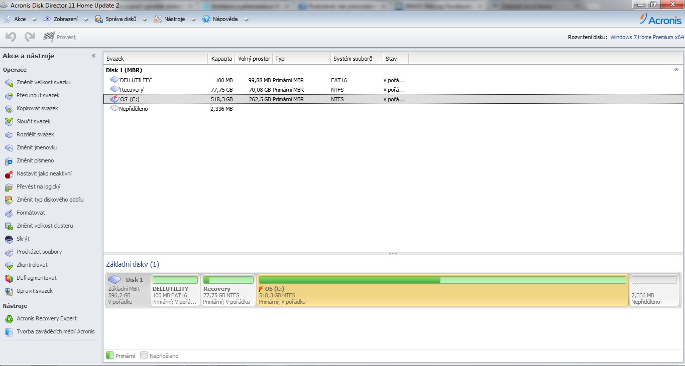

Dobrý den, nedávno jsem vytvářel nový oddíl pevného disku (původní velikost - 518,3 GB, velikost nového diskového oddílu - 200 GB) v programu Acronis Disk Director 11 Home Update 2. Při vytváření nového oddílu mi program v 50% zahlásil chybu. Při dalším spuštění počítače, poté co jsem otevřel tento počítač, měl hard disk jen 318 GB a při tom tam žádný další disk není. Divné taky je, že Acronis i správa disku ve Windows mi hlásí, že má disk velikost 518,3 GB. Jak tomu mám rozumět, kde je těch 200GB? Dá se s tím něco dělat?

To bude tím, že správný postup po chybě měl být nejprve vrácení změn a poté restart. Teď je to v bůhvíjakém stavu.

Aha, tak to je asi v háji co? Pomůže reinstalace OS nebo zformátování disku? nebo je to zbytečné? Když jsem to chtěl obnovit po restartu, tak systém žádné body obnovení nenašel.

Kontrola disku (po restartu) už proběhla asi 2x a nic se nezměnilo. Abych to správně pochopil, mám vytvořit oddíl a provést reinstal nebo reinstal jen v případě že mi nepůjde ta partition?
