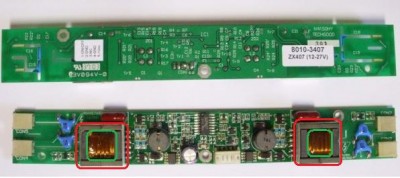

Ano, ale ta bude spíš ve zdroji, ne v invertoru. Přesto může pískat a jelikož se se zvýšením jasu mění i odběr ze zdroje, může i pískání tlumivky ve zdroji měnit svou intenzitu. Náprava je ale stejná, jako u trafa.
Přikládám ilustrační obrázek invertoru s vyznačením traf - červeně - a vinutí traf - zeleně.
Zalévací hmota má být po "vytvrdnutí" plastická. Určitě tedy ne dentakryl, asi ani pryskyřici, z rozumně dostupných prostředků bych tam natlačil nějaký chemicky neagresivní silikon, třeba sanitární ;)

Není důvod pro plasticitu. I za tebe se trafa běžně zalévaly lakem. Můžeš je zakápnout roztaveným parafínem (obyč. svíčka). Něk teří používají barvu na kůži, někteří lak na nehty. Mě se parafín osvědčil.

Pravda, pro plasticitu není pádný důvod. Za starých časů to spíš bylo o tom, že zalití např Dentakrylem v případě poruchy v podstatě zlikvidovalo jednodušší možnost opravy.
Přesto bych na plasticitě trval, protože když se oprava/úprava na 1. pokus nepovede, bude Dentakryl (nebo něco podobného) dost podstatnou překážkou při další snaze o nápravu. Ale je to jen můj dlouholetými zkušenostmi podložený názor.
PS: Je pravda, že ten parafín úplně stačí a je jeden z nejdostupnějších.
